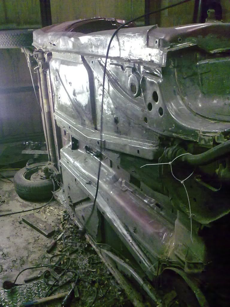

voor de rest zijn er ook nog wat vorderingen aan de toekomstige crossauto
de onderkant is vrijwel volledig proper gemaakt , de rutex ( of hoe het noemt) eraf gehaald. was weer meerdere uren werk , maar het zal een groot verschil geven :)
rutex afgebrand?
gino
Berichten: 298
Locatie: mechelen
Bericht door gino »
eerst opgewarmd en dan met steekmesjes en staalborstels op het boormachien.
