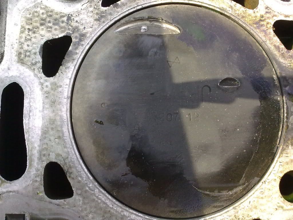

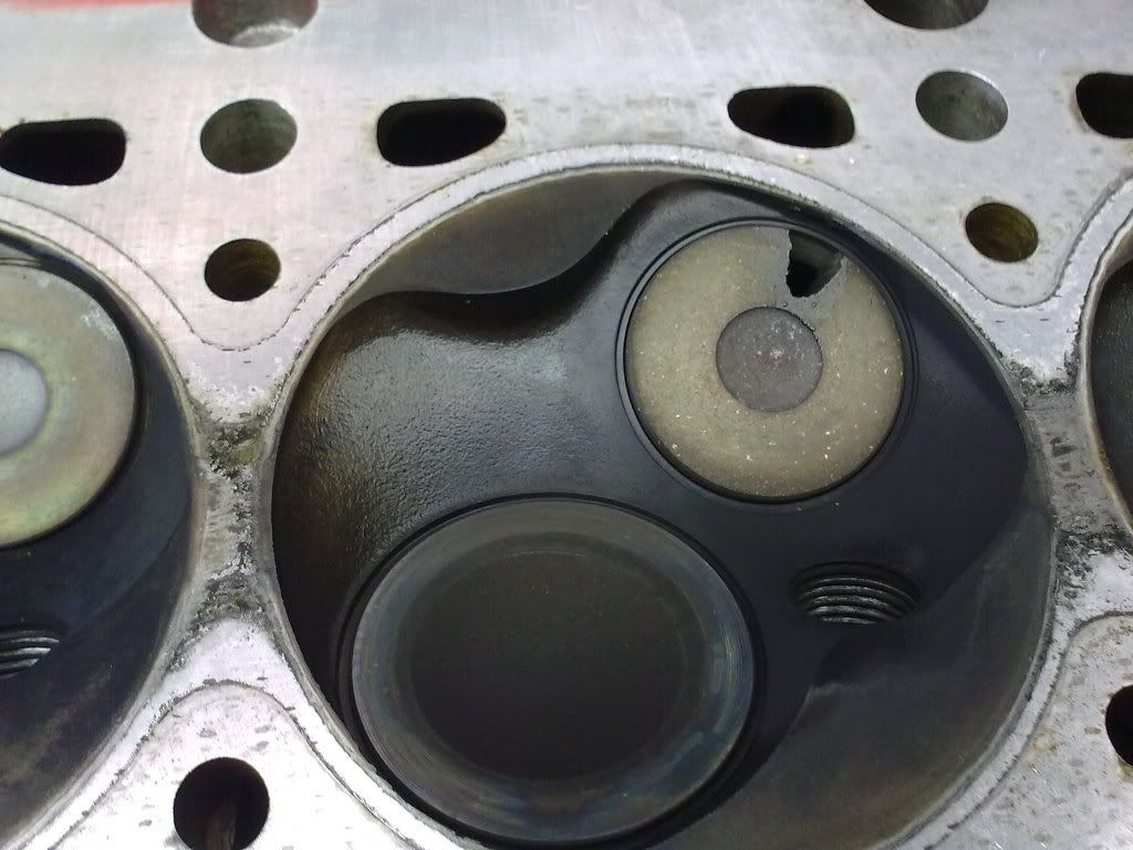

daarjuist de motor opengevezen en direct gezien hoe het komt dat hij knalde in zijn uitlaat
ziet er niet zo gezond uit :P
verder was ook de koppakking doorgebrand tussen cilinder 1 en 2 en was de distributieriem een tand versprongen , waardoor de kleppen tegen de piston zijn gekomen.
morgen een nieuwe klep erin , en is zien of de andere kleppen nog goed afsluiten.
Berichten: 4798
Vermoeden van te hoge compressie met pingelen als gevolg.
( ik ben er bijna zeker van).
gino
Berichten: 298
Locatie: mechelen
Bericht door gino »
compressie was zo'n 12 bar
dus dat is normaal gezien nog niet teveel he , kdenk dat ge tot 12,5 of max 13 moogt gaan.
maar het kan natuurlijk wel
dat zou ook verklaren waarom hij al vanaf 7000 toeren vermogen verliest , als hij begint te kloppen , verliest hij vermogen.
is er eigenlijk iets voorzien op de ondeblok van een 1600 om een klopsensor te plaatsen ? op een 1300 onderblok is dit voorzien , maar van een 1600 weet ik het niet zeker eigenlijk
Berichten: 4798
Probleem gevolg van het pingelen gaat zijn , niet dat uw bougies weg gesmolten zijn, maar dat de pinnetjes over gesmolten zijn.
Deze zijn vervolgens tussen uw uitlaatkleppen terecht gekomen en hierdoor zijn deze dan weer stuk gegaan.
Te hoge verbrandingstemperatuur dus als gevolg van hoge compressie.
Als ge boven 7500rpm komt steekt ge normaal ook best andere klepveren.

mja , ik weet niet goed wat het exact is , pingelen of te arm gedraaid.
het was echt heel de kop van de bougie dat weg was (zowel de elektrode als de kern). ge zag ook goed dat hij te warm werd aan de kleur van de kleppen en de zuigers.

voor de rest heb ik de gebroken klep vervangen en terwijl de culasse er toch af was is gezien of de andere nog goed afdichten , hetgeen bij de meeste niet echt het geval was.
dus alle kleppen maar is gerodeert.
