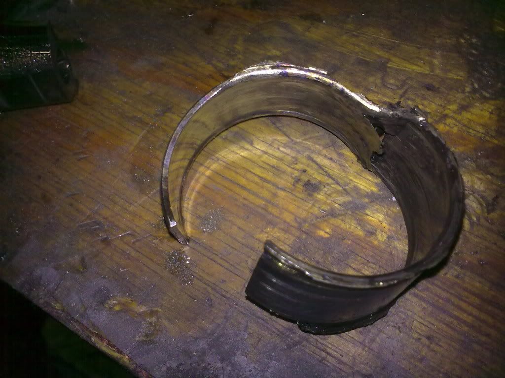

hij heeft 1 manche 2e gereden , de 2e manche motor vastgelopen :?

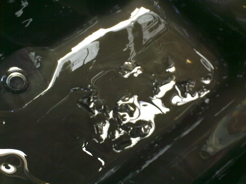

thuis het carter eraf genomen , en het zag er niet zo goed uit
motor verder uitéén gehaald
ziet er dus niet zo goed uit.

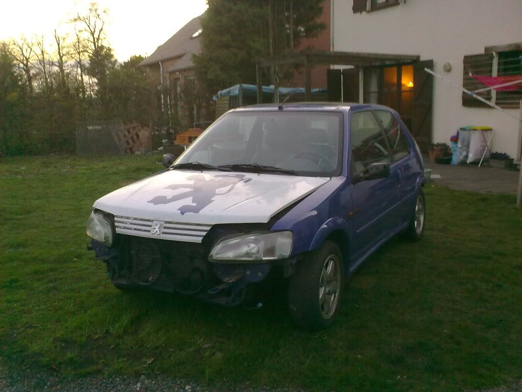

voor de rest ben ik ook stilletjesaan met de 106 gti begonnen: bumpers , motorkap, en spiegelkappen eraf gehaald en beginnen schuren, velgen geschuurd en hij staat er momenteel zo bij:

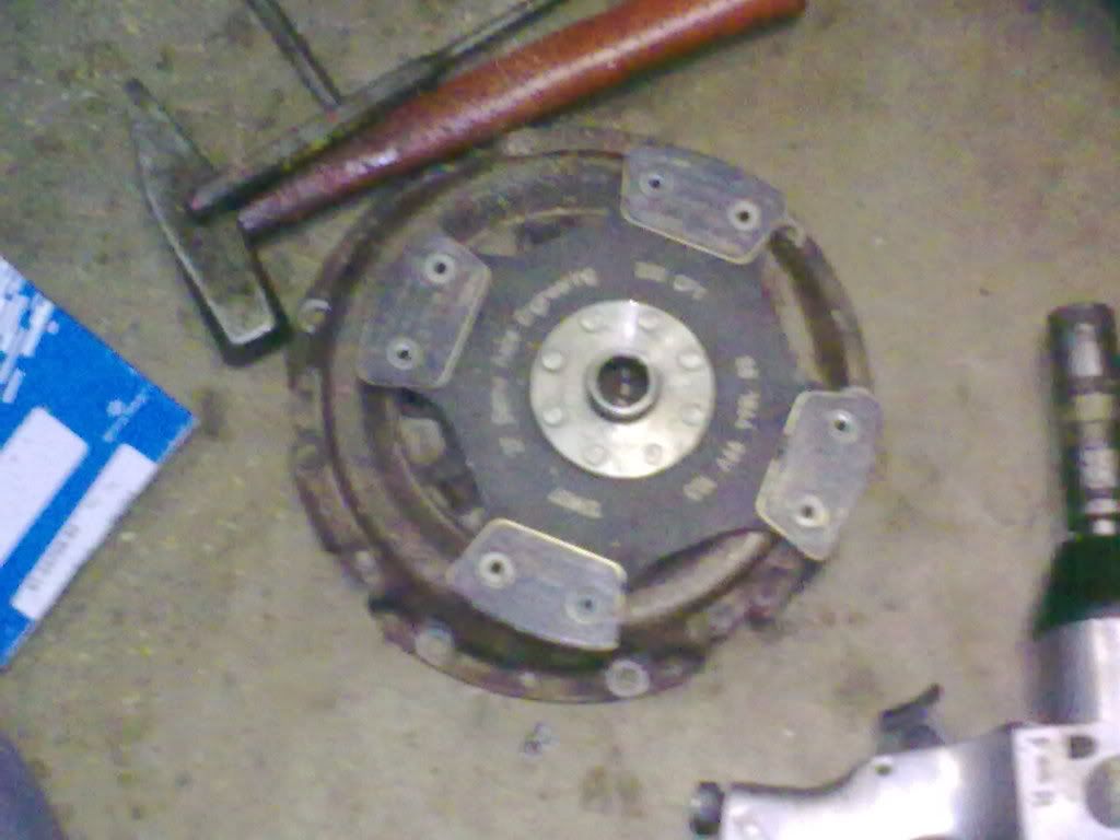

de 205 rallye heeft al een maand ofzo last van slippende koppeling, en daar ben ik dan ook maar is aan begonnen. krukas bourage lekte en er steekt weer een nieuwe in. en de koppeling is dan ook maar ineens vervangen door een kopere (voor als we naar zolder zouden komen :D )
krukaslager?
idd. bourage is franse versie.
een bourage is een dichting hé meerbepaald oliekerring dus geen lager
ik doelde op foto nummer 2

idd , krukaslager.
motor was vast gelopen , en zou dit weekend ook terug moeten rijden
precies warm geworden om van 2 stukken 1 te maken :mrgreen:

ja idd , krukas zelf ziet er ook niet zo mooi meer uit :P
hij had nochtans nog genoeg oliedruk :?
Is maar aluminium met een dunne coating, ne keer die eraf is, smelt dat zo weg...
zo weg... alu smelt bij 600°C, minder als staal akkoord maar nog altijd lekker warm
Wat ik dus bedoelde op de vorige foto, maar verkeerd typte: t'is een dunne alluminium coating op metaal, en die is zo weg bij slechte smering. (wrijving kan veel warmte ontwikkelen) Die veegt ge zo weg. Het metalen schelpke is ook voor een groot deel uitgeveegd, dus hij heeft goed z'n best gedaan. :lol:
