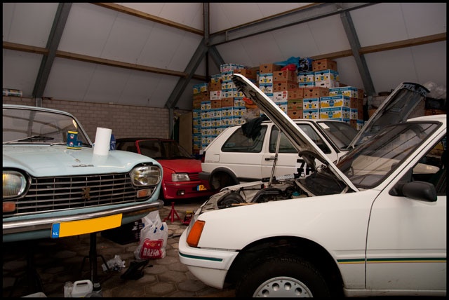

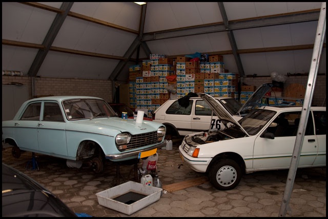

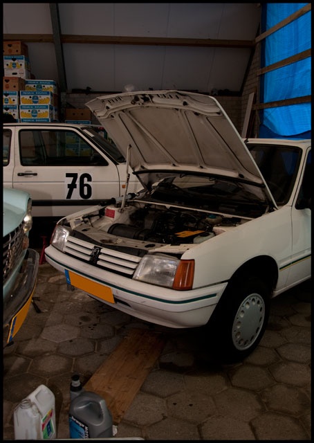

Vandaag weer eens aan het sleutelen geweest :D Aandrijfas moest vervangen worden en omdat dan toch de olie afgetapt moet worden, meteen maar even een kleine service er van gemaakt:
- Olie afgetapt
- Aandrijfas en -keerring vervangen
- Nieuwe olie + -filter
- Rotor en verdelerkap vervangen
Jammer genoeg is het niet gelukt om de geplande revisie van het schakelsysteem uit te voeren (we hadden daarvoor niet het juiste gereedschap bij de hand), dus eind dit jaar gaan we voor de herkansing. Dan flushen we ook meteen het koelsysteem en moeten we een stukje uitlaat en twee remleidingen vervangen om de Green weer APK-klaar te maken.
leuke werkplaats 8)
Wok
Berichten: 67
Lid geworden op: vr 13 mar 2009, 00:10
Locatie: Eindhoven (NL)
Bericht door Wok »
Zeker 8)
De oplettende lezer zal de CTI achterin herkend hebben: die is ook van mij en wacht nog op betere tijden. De Golf is van een maat van me en van wie die 204 is, zou ik niet weten. Heb de eigenaar ervan nog niet gesproken, terwijl die auto er al een paar maanden staat :?
Hey Wok! zitten die achterste gordels er al in? :D Voor een aandrijfas te vervangen moet de olie er toch niet af? Met een beetje pecht alleen wat bijvullen nadien! :)
bij een kantelblok is olie van de motor en olie voor de bak hetzelfde :wink:
tenzij ge nen hele rappe zijt kunt ge dat zonder olie af te laten vervangen

Steven schreef:Hey Wok! zitten die achterste gordels er al in? :D Voor een aandrijfas te vervangen moet de olie er toch niet af? Met een beetje pecht alleen wat bijvullen nadien! :)
Hey Steven. De gordels zitten er inmiddels in 8) Als ik eraan denk, zal ik er nog even een plaatje van trekken.
Wat betreft de olie: zie het antwoord van jurgen_s. Bak en blok delen de olie bij mijn auto. Bovendien zat deze olie er alweer bijna 8000km in en dat is toch wel zo'n beetje de maximale duur, omdat het schakelen dan toch weer een stuk minder soepel gaat. Nu er weer verse olie in zit, gaat het schakelen gelijk weer een stuk beter.
