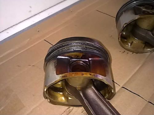

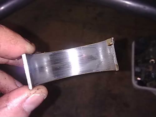

vervolgens het carter, spacer en oliepomp verwijderd
Daaropvolgend de drijfstangen losgemaakt van de krukas en de cilinder verwijderd.
Bij inspectie van de lagerschalen waren deze ook dringend aan vervanging toe,
De glijlagers van de krukas zullen er dus niet beter uitzien.
Indien de zuigerveren nog goed genoeg zijn ( moet nog even een second opinion hebben),
gaan de zuigers met veren en alles in een ultrasoon reiniger zodat ze terug mooi proper zijn.
