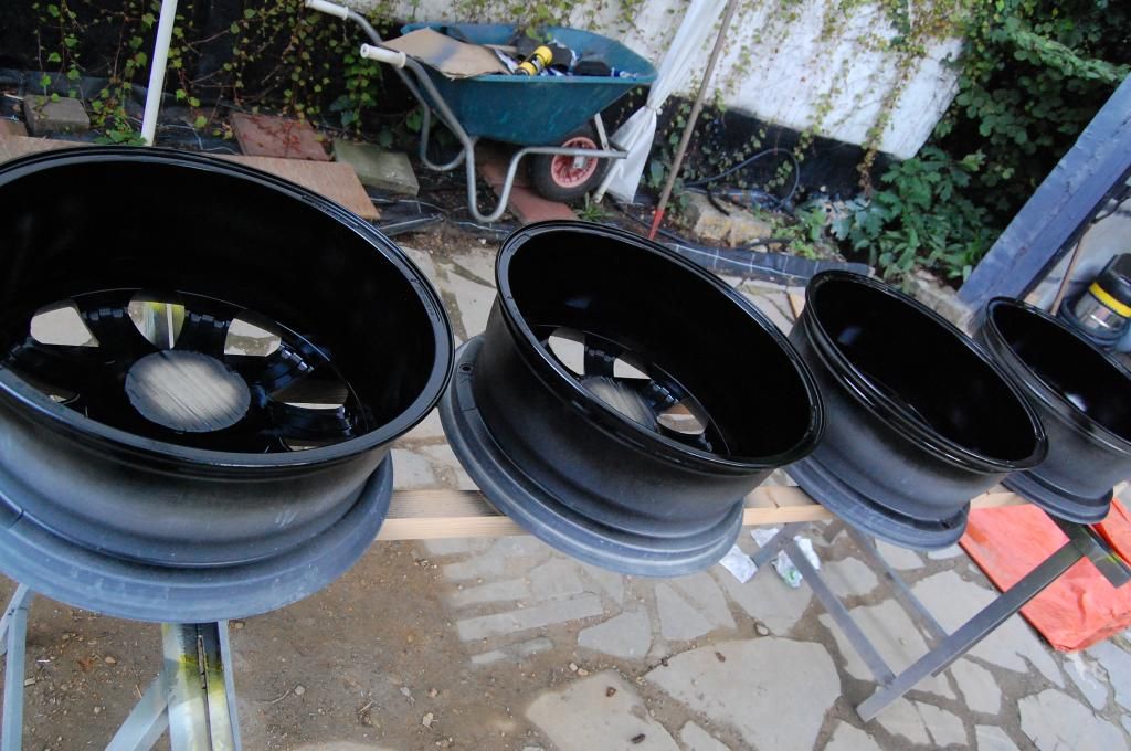

achterkant in het zwart:

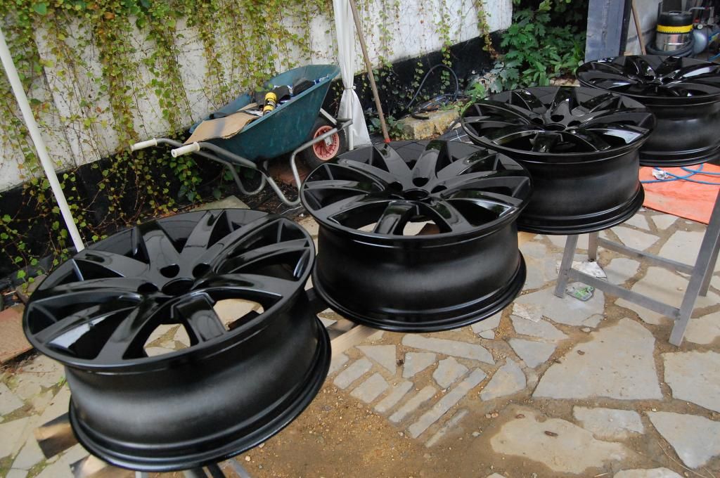

voorkant zwart
nu goed laten drogen, stofjes uitschuren en 2 tal lopertjes

heb je die velgen eerst blank gezet of in primer?
velgen zijn door sidd en mezelf gezandstraald gewees
dan de meeste fouten eruit geschuurd en met metaalplamuur de gaten/krassen opgevuld
dan grondlaklaag
dan zwart omdat je voor goud steeds een zwarte onderlaag moet hebben. Nu dus stofjes eruit en volgende week goud erop. Hopelijk klaar tegen de trackday want ik hen nu 4 dagen minder dan voorzien. De velgen moeten voldoende zijn uitgedroogd wil men er banden kunnen opleggen. Maandag gaat de auto naar kenens om de fuseepen te herstellen en te kijken van waar de foutmeldingen komen van de rechterkoplamp (dankzij de carrossier) en de parkeersensoren achteraan (sensor kapot of kabelbreuk).
allez, tzal af zijn... :Y
en dat zandstralen, wat heb je daar voor nodig?
sterke compressor. speciaal straalstuk en straalmateriaal
liefst doen in een cabine waar ge het straalzand terug kunt opvangen anders gaat het duur worden
ziet ge dat niet zitten: laten doen de kostprijs is zeer laag. ongeveer een 50€ voor 4 velgen.
