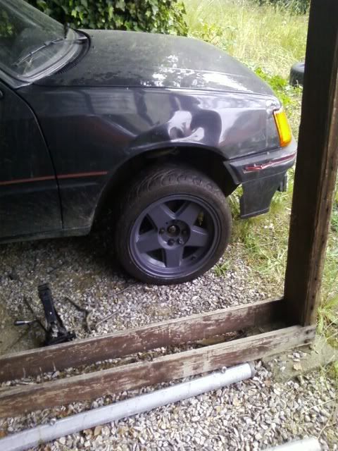

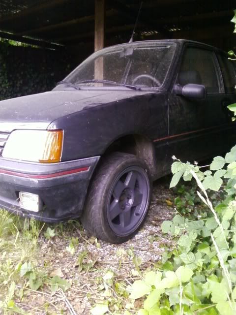

Federal ss595 195/45/15.
Nu maar hopen dat het meevalt met aanlopen en dergelijke.

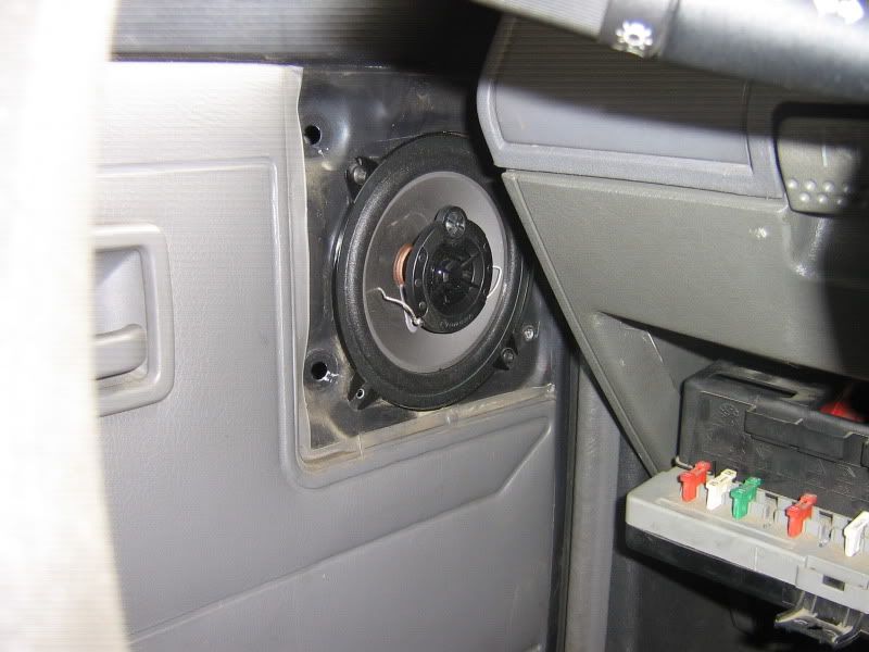

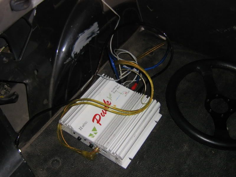

Pioniers geplaatst, wat een wereld van verschil 8)

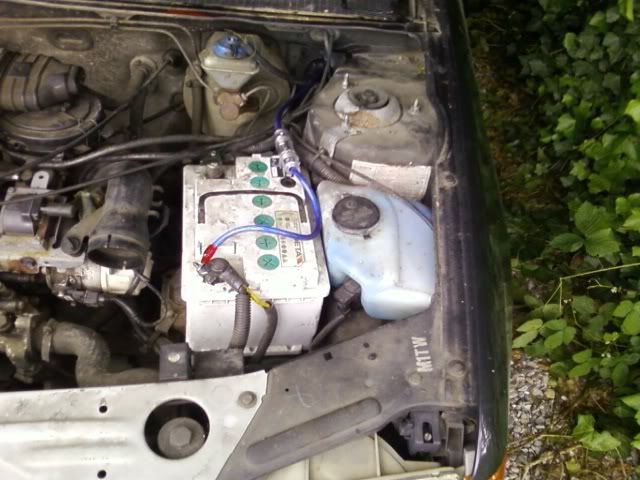

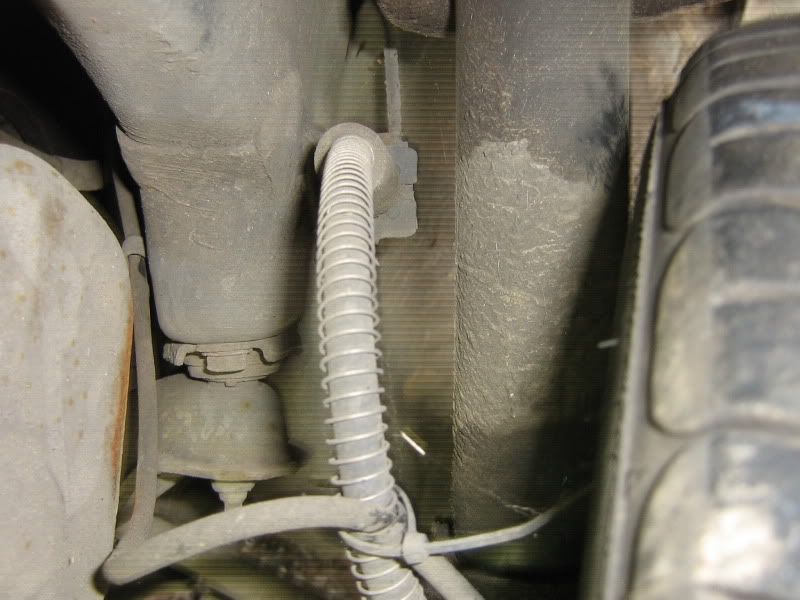

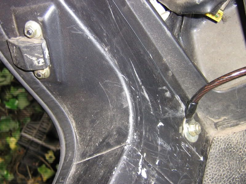

Plus-draad voor de versterker tot vanachter getrokken
Is dit trouwens een goede plaats voor de massa? :?
En dan de velgen gepast
Die moersleutels zijn ook niet wat ze geweest zijn :roll:
Dan maar zelf een oplossing gevonden :lol:

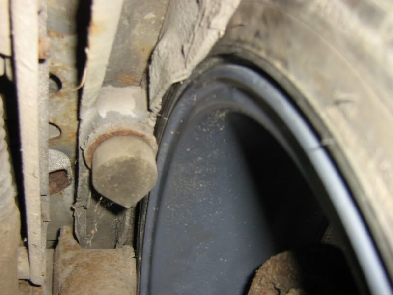

Ruimte tussen veerpoot en band is nog geen mm

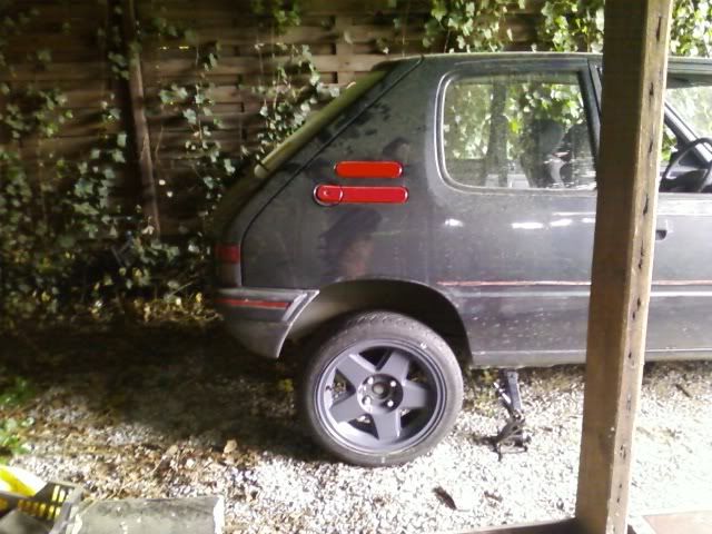

Achteraan past het net niet :(

vanvoor kunt ge gewoon spacers zette ( make ) he das 3-4mm ofzo vanachter gade koste moete dopen denkik :)
ps: ge hebt toch boute voor alu velgen gebruikt he ? :wink:
ik heb men massa daar ook kan wel zijn da ge wa lak moet wegkrabben en de boel invetten 8)

Vanvoor heb ik er geen nodig, daar past het net :lol:
Achteraan heb ik er nodig van ne millimeter of 5.
En ik heb gewoon de originele bouten gebruikt.

Jethro schreef:Vanvoor heb ik er geen nodig, daar past het net :lol:
als ge vanvoor nog geen mm plaats hebt kunde er beter ook zetten he
denk eraan da vanachter als ge inveerd de plaats tusse kas en band nog kleiner word

idd , en in den bocht vervormt uwen band altij wel wat.
en het was daar precies toch nogal nipt op de fotos :?
Vooraan zo laten en achteraan (zoals ik al zei) verbrederke van 5mm ofzo.
schoon velgskes
zou vooraan ook een klein spacerke steke
mm of 2
Ben blij dat m'n Pioneerkes toch nog in een Pug gekomen zijn :D Ziet er allemaal wel goed uit 8)
Achteraan komt een setje 10mm spacers, vooraan laat ik het (tijdelijk) zo.

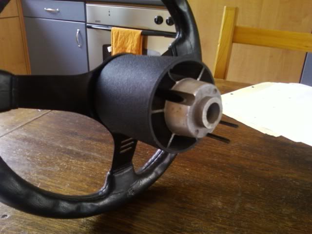

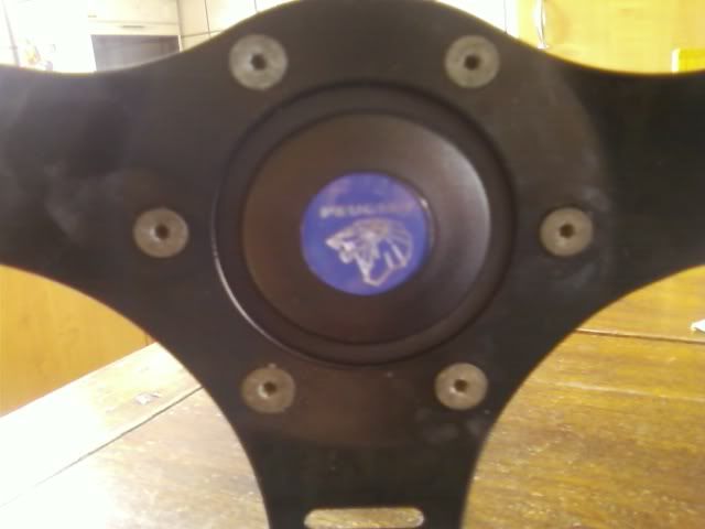

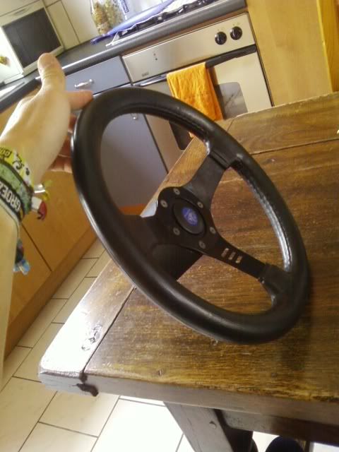

En ondertussen nog een naaf binnengekregen, rap het stuurtje erop om eens een gedacht te hebben.
