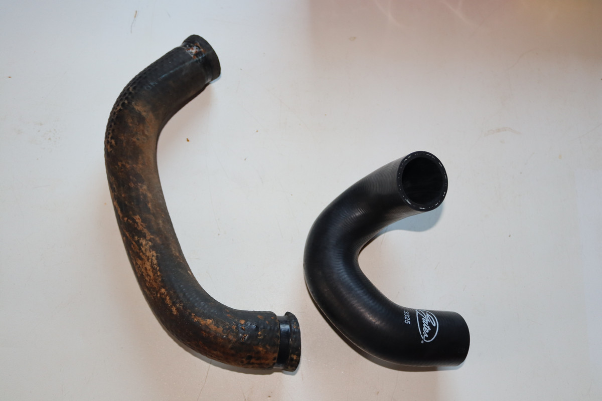

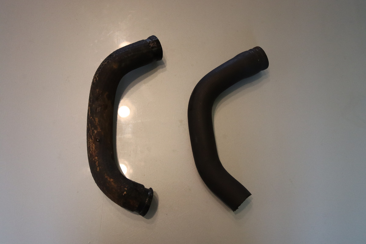

Zoektocht ging pak sneller dan ik dacht 8) Via Jean-Marie aan de referentie code gekomen en stuk is al besteld.
De zoektocht ging iets te vlot... :Z
Links de oorspronkelijke darm, rechts de geleverde op onderdeelnummer
Wat ik nu wel mogelijk als een oplossing zie is de nieuwe halverwege doorsnijden zodat de onderste bocht overeen komt. Voor bovenaan heb ik nog een gebruikte maar nog stevige darm liggen waarvan de bovenste bocht overeen komt. Dan kan ik die eventueel verbinden. Alleen blijft het dan nog gedeeltelijk een gebruikte darm...
Of zou een universele (gekleurde) darm flexibel genoeg zijn om die bocht te maken? :?:
qua lengte hetzelfde?
Nee. Diameter is wel hetzelfde, de onderste bocht komt ook qua vorm overeen. Maar vanaf de helft gaat hij "de mist in" en is stuk korter.

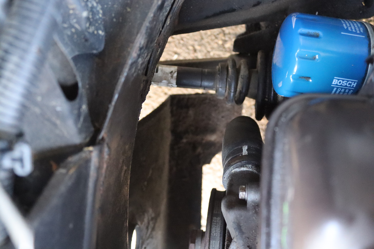

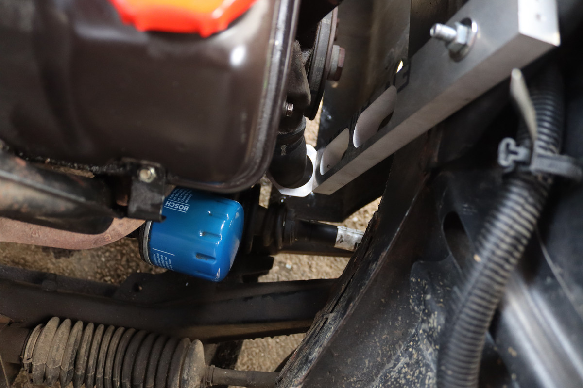

De mof kwam niet goed uit. Dus wat verder gezocht en misschien toch iets gevonden. Een darm komende uit een 307 komt in grote lijnen overeen als er een stuk afgehaald word.

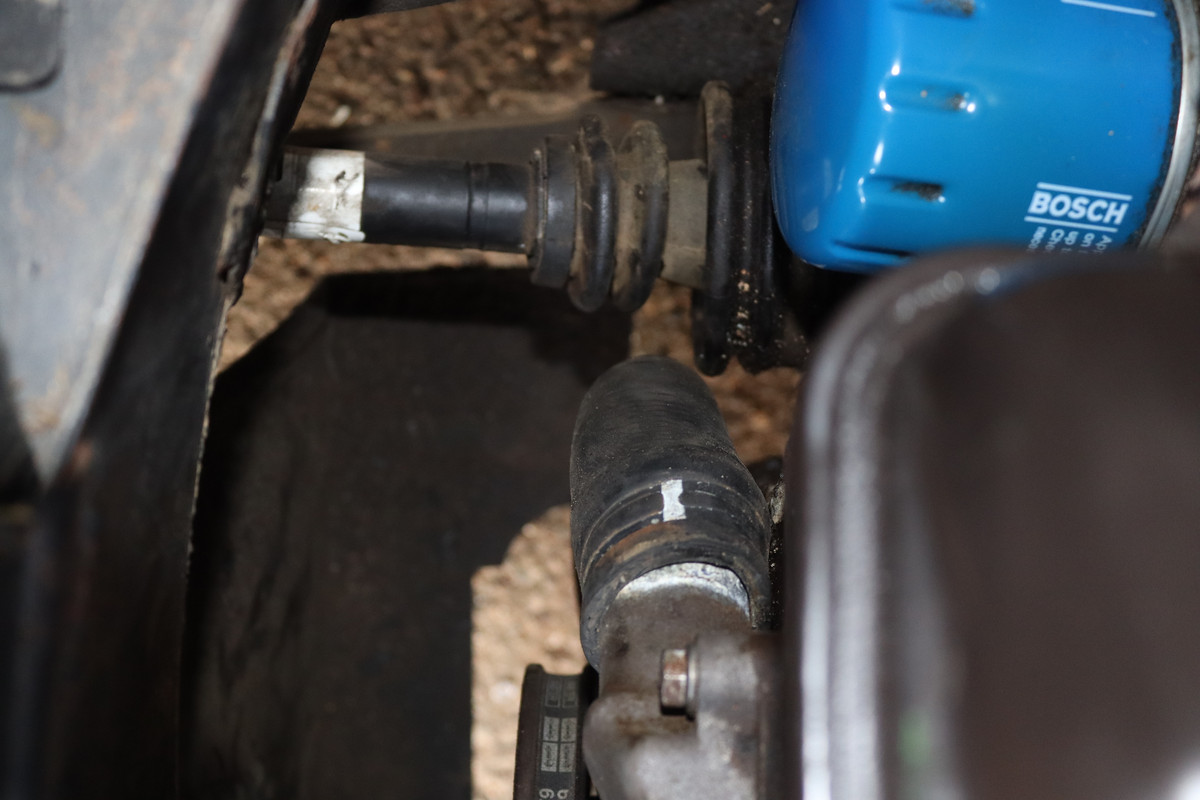

Het stuk past ook op de 309, enkel lijkt hij me wel heel dicht bij de hoes van de cardanas te komen :?
Ben nu aan het denken om misschien een beugel te maken die de darm een paar millimeter opzij trekt. Maar dat word zoeken en knutselen.

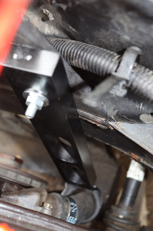

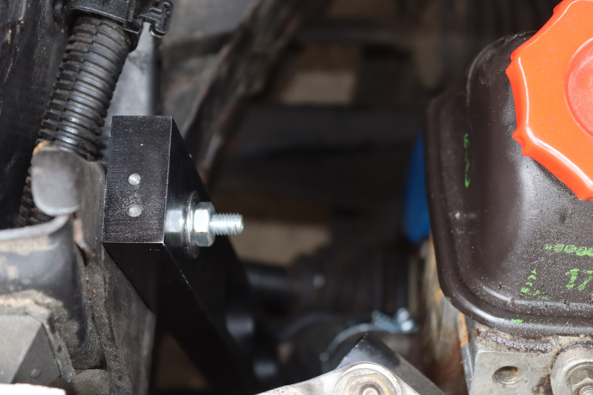

We zijn dus aan het knutselen geslagen en iets in elkaar geflanst :+ Testplaatsing

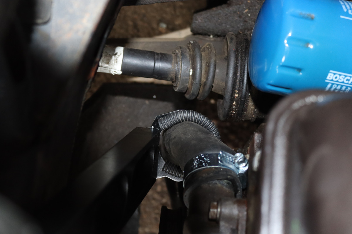

De beugel geeft de cardanas nu wel meer ruimte, ik kan er met een vinger rond. Enkel nog kijken om rond het gat van de beugel een bescherming te maken zodat deze niet in de darm snijd. En daarna de boel afwerken.
Ziet het er alleen niet wat vreemd uit? :|

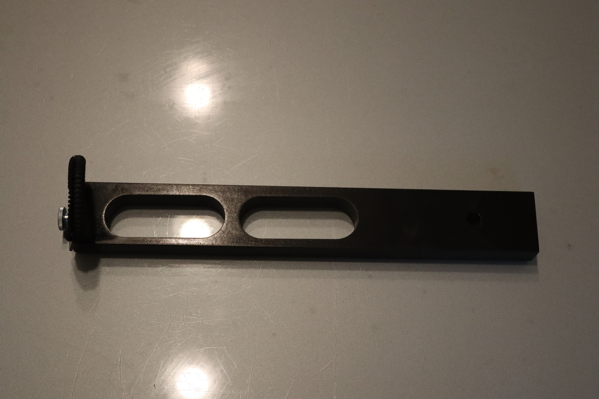

De beugel afgewerkt en een bescherming gezocht 8)
