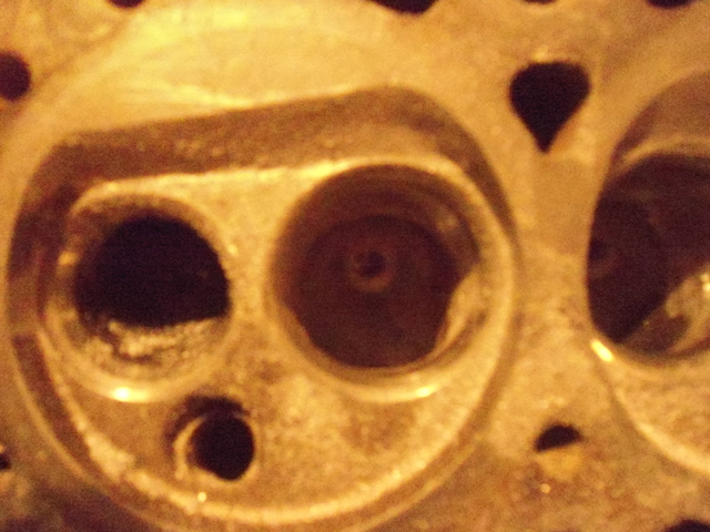

om 21h40 begonnen en net klaar met dremelen...
weer 2 uur gekloot aan de cilinderkop...(al een geluk dat zot zijn niet zeer doet...)
de inlaat kanalen geruimd naar de maat van de nieuwe klepzittingen... 8)
uitlaat kanalen waren ruim genoeg(zelfs iets groter als zitting)

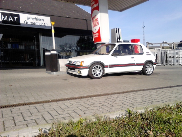

eerste 5 km van 2016 zijn een feit!
hij starte direct en lust hem nog effe graag ziet ge wel...
damn dat rijdt toch goed 8)

Prachtig deze. In wit is toch hoe ze het best uitkomen. Eventueel rood kan ook nog.
Ik zag er laatst een in paars met oranje vlammen + veel plastic (motorkap en spoilers) met een compleet afgeragd interieur. Eeuwig zonde, ik dacht dat dat soort allang was uitgestorven. :tease
___________________________________________________________________________________
405 GRX 1.6 & 205 GE 1.1
Laatst gewijzigd door Beeperhorrie op zo 28 feb 2016, 20:50, 1 keer totaal gewijzigd.
:shock: Wow, knap. Dat ziet er echt goed uit! 8)
Zie hem daar staan, 32 jaar oud. Knap zo op die PTS'en. :Y 8)
