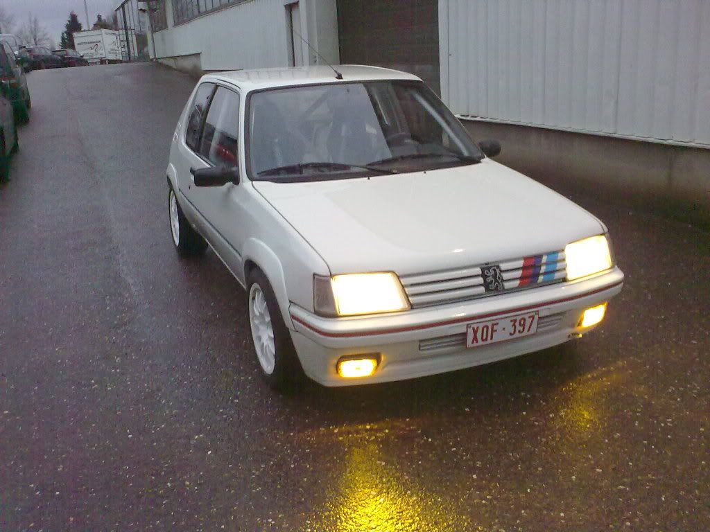

neenee , de velgen passen nog wel bij de rolkooi , die is ook dashwit.
alleeja , we zien morgen wel hoe het eruit zal zien

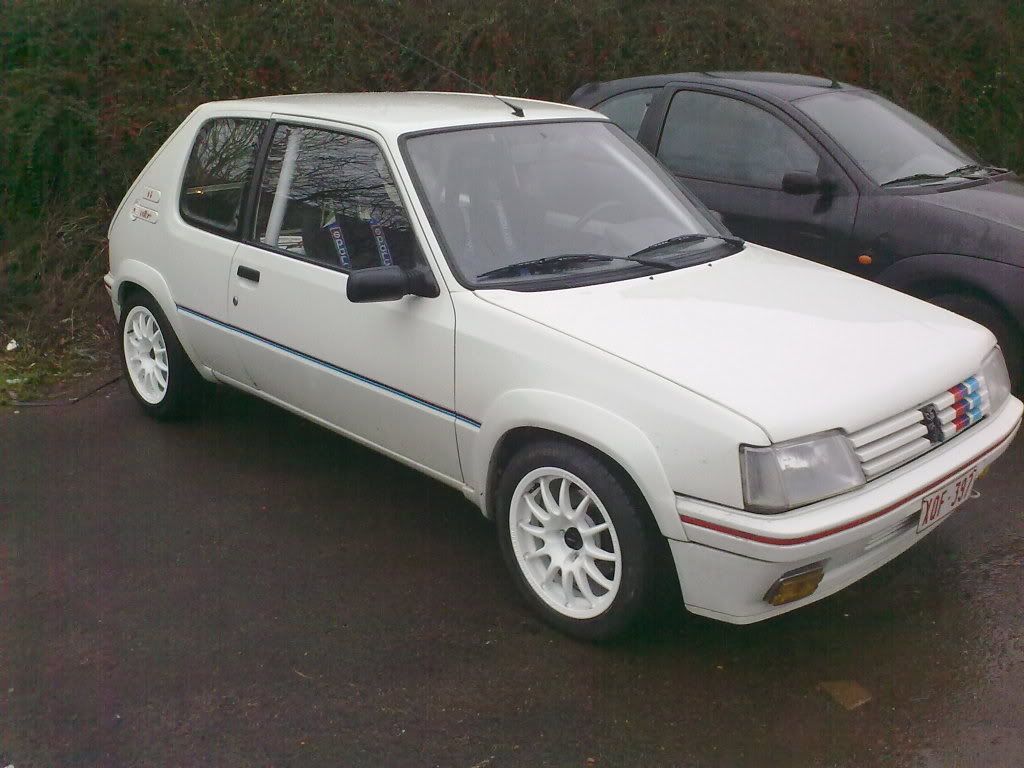

ze staan erop se :D
ze zijn wel degelijk enorm wit t.o.v. den auto zelf , maar ik vind het wel schoon staan ( foto's zijn met de gsm genomen , dus erg goed kunt ge het kleurverschil niet zien )
binnenkort terug vervangen door de wintervelgen , maar nu nog een weekje ofzo ervan genieten :)
ziet er goed uit
vree fermen rallye man 8)
zeker geslaagd te noemen! staan er knap onder
