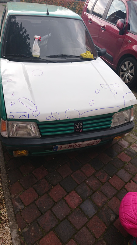

ook heb ik een witte automaatkap gevonden met wat werk aan...
en me wat met men "tassenset", hamers, plamuur en schuurpapier geamuseerd
(op de achtergrond ziet ge de kap op men "nieuwe" dorpelkrikbrug liggen, waar de gti tegenwoordig op staat)
quasie spuitklaar ondertussen...

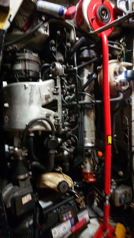

Onderwegen LMM afgekoppeld en ontsteking volledig verlaat en tegen constant 4000toeren naar huis gesukkeld...
Thuis aangekomen vanalles geprobeerd...
LMM vervangen, gasklepsensor vervangen, 1.9 ontseking terug gestoken, getest of er geen injector lekte en veel meer...
Gasklep bleek uiteindelijk stroef te draaien.
Dus gasklep volledig zuiver gemaakt en een vers gaskabeltje er in gepropt en hij draaide terug normaal.
Na ook de 1600gti onsteking terug te hebben gestoken rijdt hij nu weer zalig... 8)

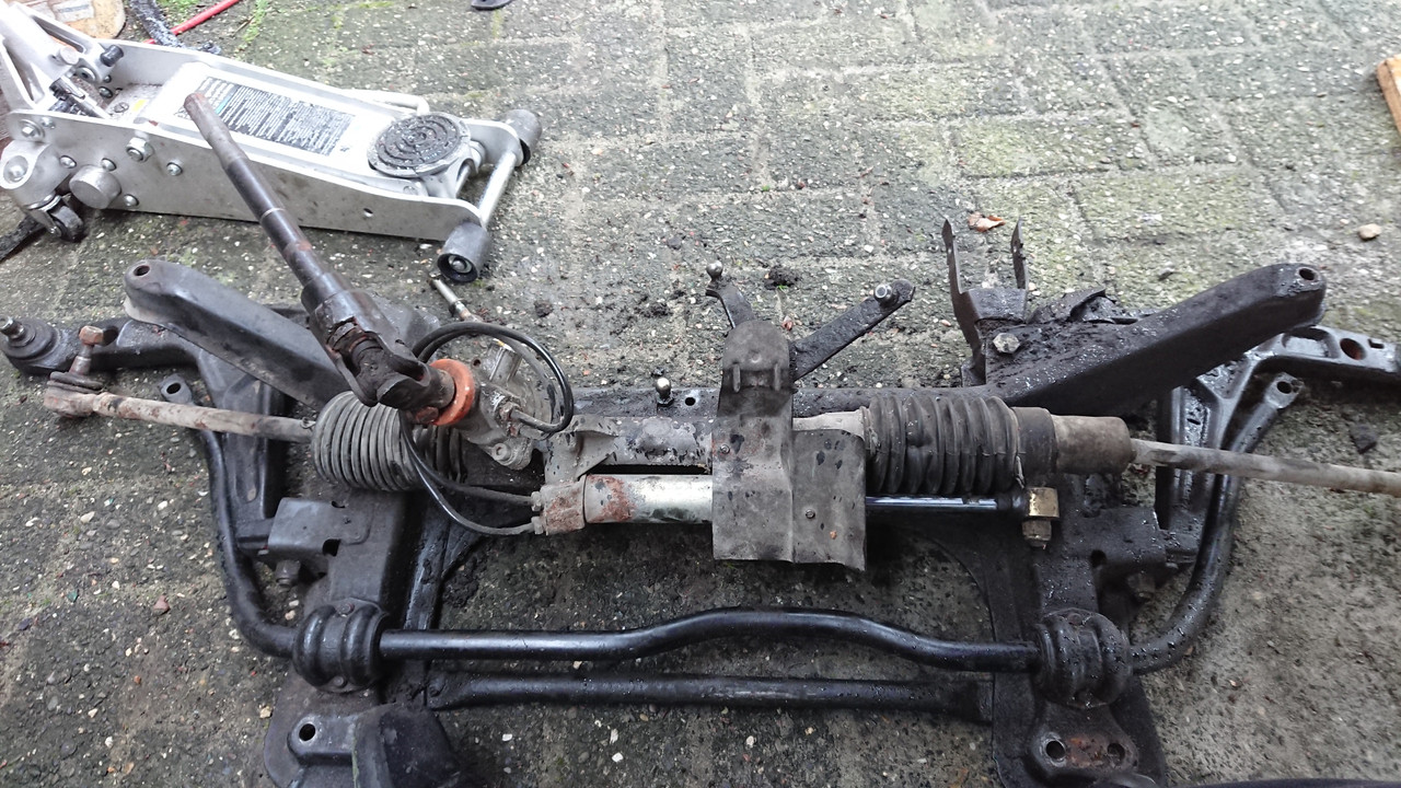

In men kelder ligt er een compleet servostuur systeem van ne automatique te poppelen om er onder te mogen kruipen.

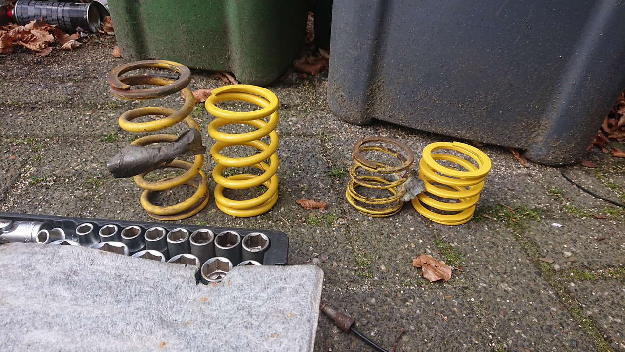

overlaatst andere veren gescoord: kortere hoofdveer en stuggere hulpveer.
en deze vandaag er maar eens onder geflanst.
kheb hem ne cm naar boven gedraaid en hij is alsnog ne kleine cm gezakt...
dus de veren geven ongeveer een 2cm verschil...

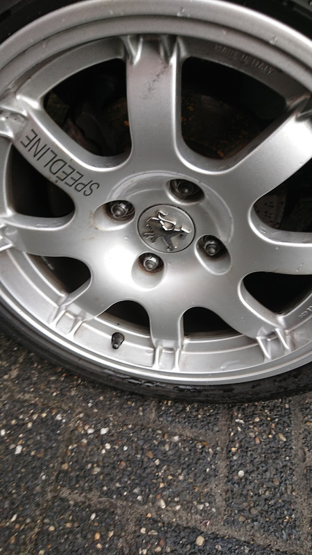

en natuurlijk komt er dan weer een extra probleem piepen... :|
stilstaand, volledig afgedraaid zit mene band op minder dan ne cm van men sproeierreservoir :evil:, dus dat gaan we heel nauwkeurig moeten opvolgen... :?
misschien zelfs wat verkleinen... of terug omhoog...

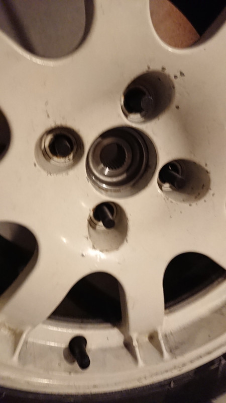

ook al een begin gemaakt aan 1 van de pts naven.
bij 2e wil ik wel proberene buitenrand intact te laten, een fout bij de eerste dat zich zal vertalen in een nief naafke bestellen en opnieuw beginnen...
naaf nr 2

Die bouten steken daar aan de achterkant zo uit, moet dit zo?
komaan koentje =:)
Darl'mat schreef:Die bouten steken daar aan de achterkant zo uit, moet dit zo?
hoeveelste verder ze uit steken aan de achterkant des te dikker kan ik de eigenlijke flens laten... Dus jha, helaas is er maar ne goeie mm opening wanneer alles in elkaar geprest zit, dus kunnen ook niet ver laten uitsteken...

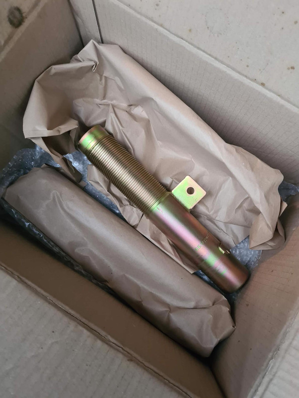

we hebben ook iets voor de gti besteld in rusland...

bestelling uit rusland was aangekomen op men verjaardag :mrgreen: maar heeft zen weg nog niet gevonden naar de 205.

Verder heb ik nog wat aan't klussen geweest en is er weer wat in en onder de gti verdwenen...
en de dochter vond het ook goed
https://www.youtube.com/watch?v=Dg4XG0CXhcY
Berichten: 4767
Servela stuur, nice, ofwel supersterke dochter :lol:
