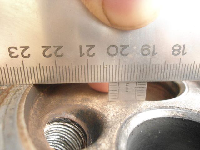

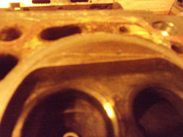

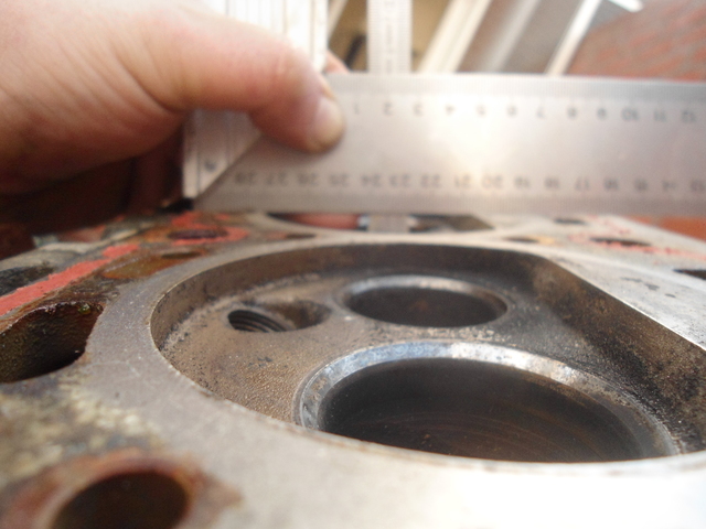

het meten :-( hoe nauwkeurig ik het zelf kan...
115 kop... 7.25mm diep
105kop...
sorry geen duidelijke foto hiervan, blijkbaar
spannend he
nee tot men grote blijdschap zijn ze even diep...
dus plan A is terug van kracht ;)

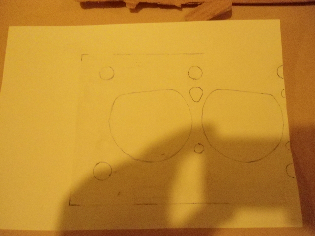

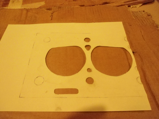

eerst een mal maken van verbrandingskamer
aftekenen

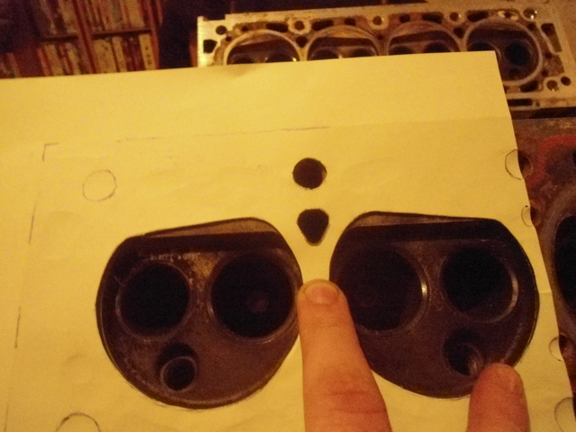

gaan de kleppen terug in 115 kop (los) steken en in kaarsvet malleke maken om zeker te zijn dat vorm verbrandingskamer hetzelfde is...
vermoed dat de hellingshoek nog niet klopt...

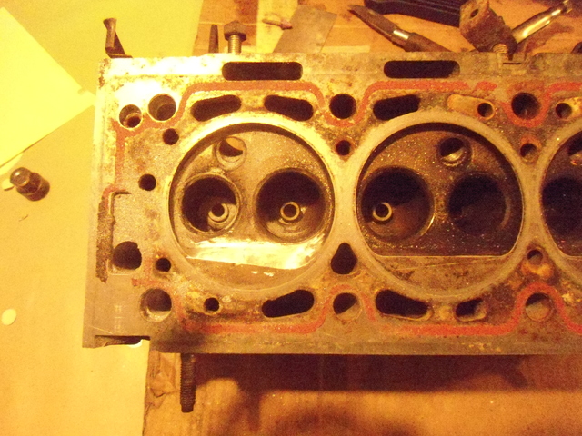

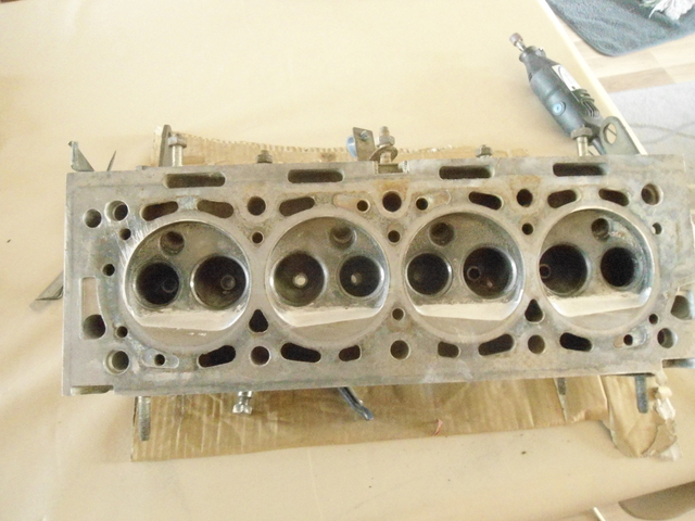

ondertussen de 4 verbrandingskamers uitgefreesd.
WAT EEN WERK....
ik schat een uur of 4 mee bezig geweest...

Nog wat nagekeken met winkelhaak en toch nog wat moeten bij frezen...
Nu is het terug symmetrisch, men mal of aftekenen was niet 100%.
De kop nu wel... 8)
