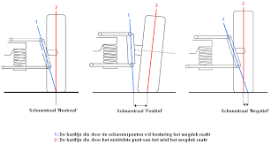

In theorie gaat uw stuurgedrag wel beinvloed worden door een andere ET waarde.
De rechtuitstabiliteit wijzigt bij het wijzigen van de spoorbreedte. Uw schuurstraal wordt veranderd, en extreme gevallen is t weggedrag helemaal om zeep.
