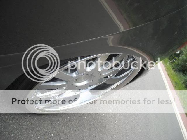

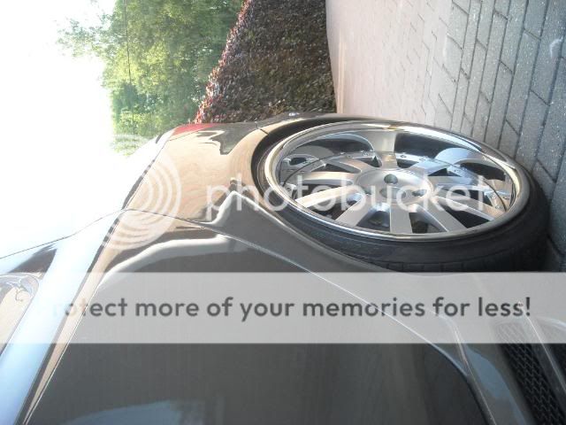

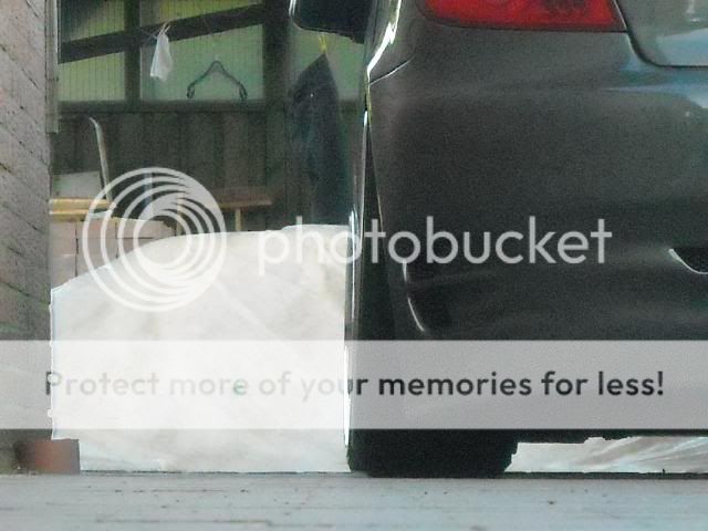

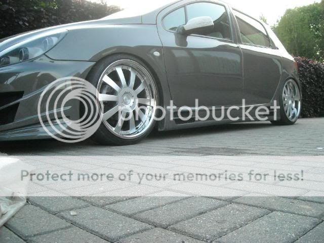

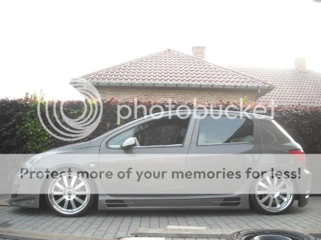

vandaag dus de oto terug plat gelegd met de nieuwe sloefen :p
achteraan steekt het potteke er nog tusse maar is de steldraad volledig afgedraaid en juist goed
want als het potteke weg zou zijn is het riskant rijden voor men rand van de velg :p
en het probleem zit dus vooraan
ik heb heel men stelschroeve afgedraaid en de jant erop gezet
nu is het probleem dat men jant langs binnen tegen men stelschroef zit dus heb die ne cm hoger gedraaid en nu zit die te sjierpe tegen men band
dus ook ni echt positief voor de rubber :p
dus weer ne cm bijgedraaid maar nu sta ik dus terug op de hoogte van vorig jaar :p
en das ni de bedoeling
dus nu ofwel zou ik een spacerke steken voor dan toch die 2cm draad af te draaie ofwel hulpveer weg doen en dan met de draad men hoogte regelen?
hier al eerst fotos en dan graag menige en eventuele oplossing :p
vooraan
en achteraan :X

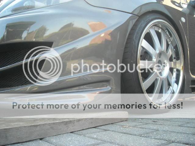

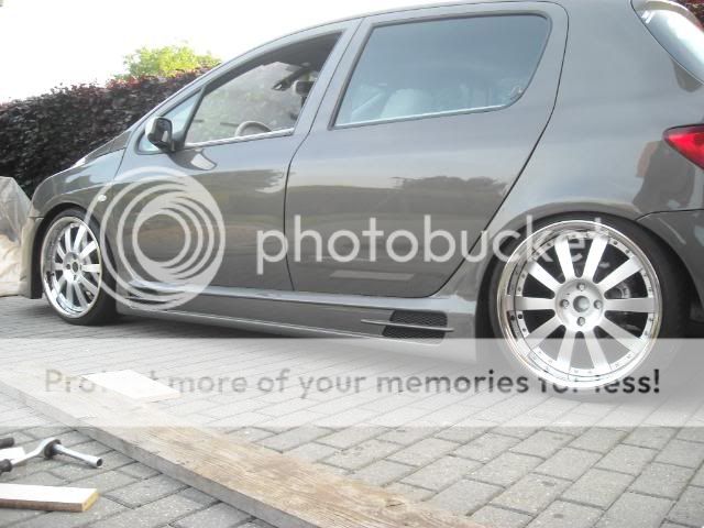

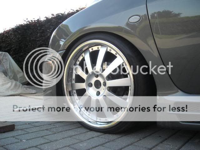

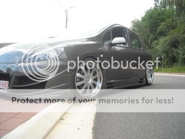

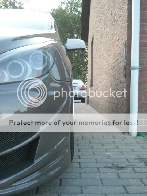

voila de andere velgen staan er ook op se
vanvoor heb ik mijn 2cm spacers van de vorige velgen erop gezet maar staan nu echt veel te breed
is wel lekker maar steekt zeker 1cm te ver naar buiten de kas :s
dus een spacer van 1cm is perfect :p
en al de schroefdraad is op vanvoor
bumper ligt nu trg 5cm van de grond dus perfect voor mij als daily oto
hier fotos :p
hier de voorste die te breed staat :p

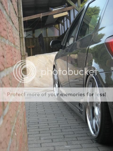

dit zyn de pics se :p
van even de oprit af te ryden :d

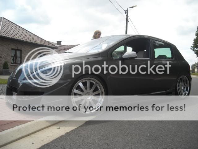

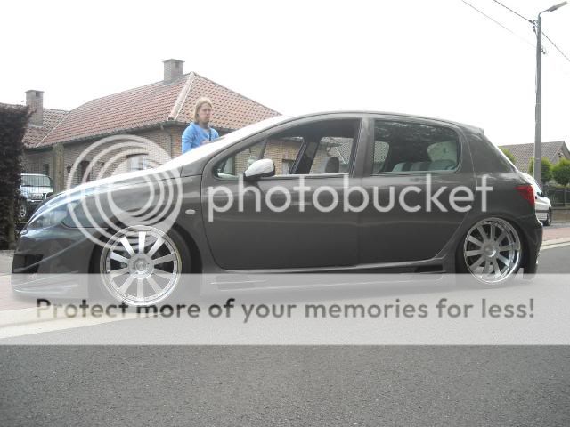

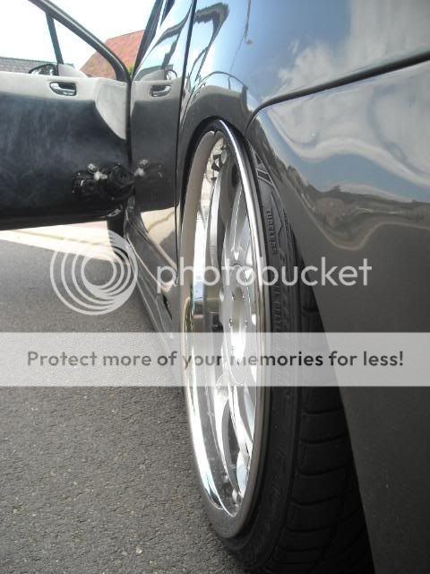

voila ligt vanvoor nog iets lager se
1stop beide kante vanvoor weggedaan en achteraan beide kante 2stoppe gestoken
en heb nog 2 cm draad over vanvoor maar als ik die afdraai zit ik nog tegen de velg.
maar de band ligt nu vanvoor echt wel in de kas
als ik afdraai dan scheelt het niet veel meer met de kas :p
en de bumper ligt nu wel op 6 cm ofzo maar lijkt veel lager want als ik de borduur afryd dan is het ook maar 3mm spel dat ik heb
maar de band- kas verhouding is veel beter nu
mss een spacerske van 5mm steken vooraan en dan nog iets zakke
en dan stoppe bysteke zoda ik men band ni tege de kas slaag
