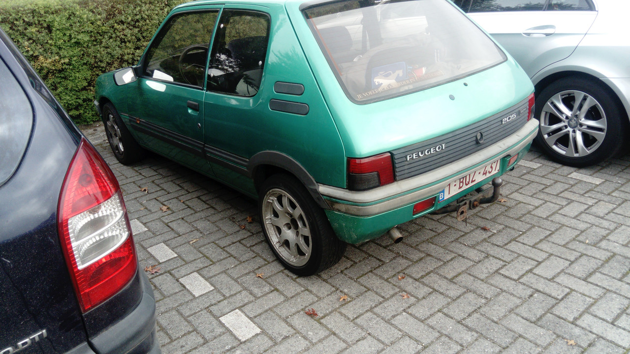

in de toekomst poepje iets naar beneden en zodra verbreders er op hangen ptsen er onder vanvoor
de 309turbo cup velgen vullen de kassen goed
forever stoelen op donkere mat misstaat niet... als ge het mij vraagt.
en de griffe zonnekleppen werken ook al

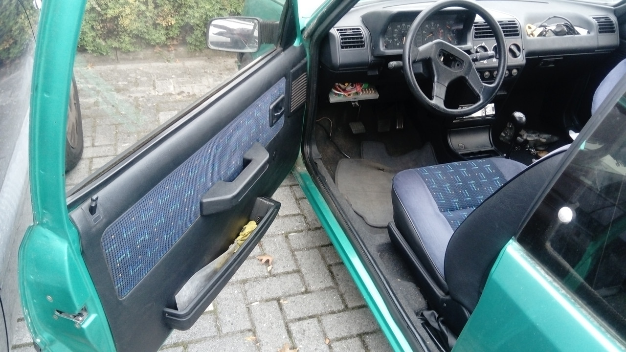

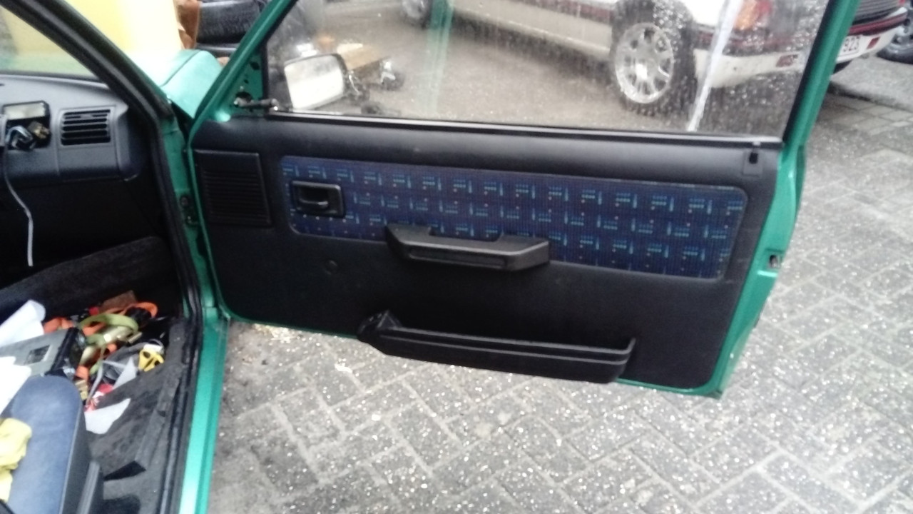

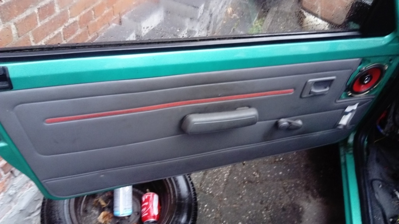

standaard deur
omgebouwde deur

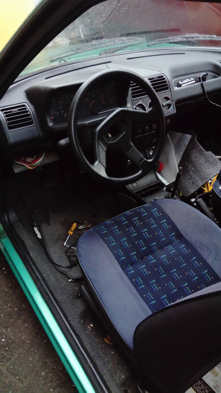

dash begint vorm te krijgen...
morgen eens mee naar het werk knallen en eens zien wat hij allemaal mankeert.
omgebouwde deur
