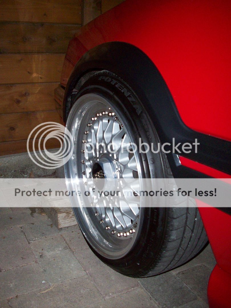

de mijn steken er terug onder van gisteren, ik heb dus een steun moeten bijlassen voor de remleiding in te klikken en dan heb ik het plaatje dat de schokdemper centreert in de fusee verplaatst, zowel in hoogte en aan de andere kant van de demper, zo kon ik het oog van de stabilisator stang laten staan...
heb ook nu vooraan 165/50 bandjes liggen, de bandjes verwijnen nu juist met het loopvlak in de kassen vanvoor en nu ligt em dus eindelijk nemeer zo recht(ik zie ze graag wat met de snuit naar beneden)
denk dat ik toch weer een 2 a 3 tal cm gezakt ben 8)

hij ligt dus ne cm of 3 lager en dan feller getrokken bandjes, sinds vorige week vrijdag :wink:
