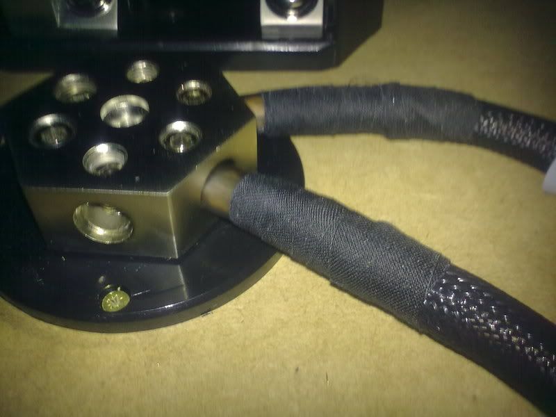

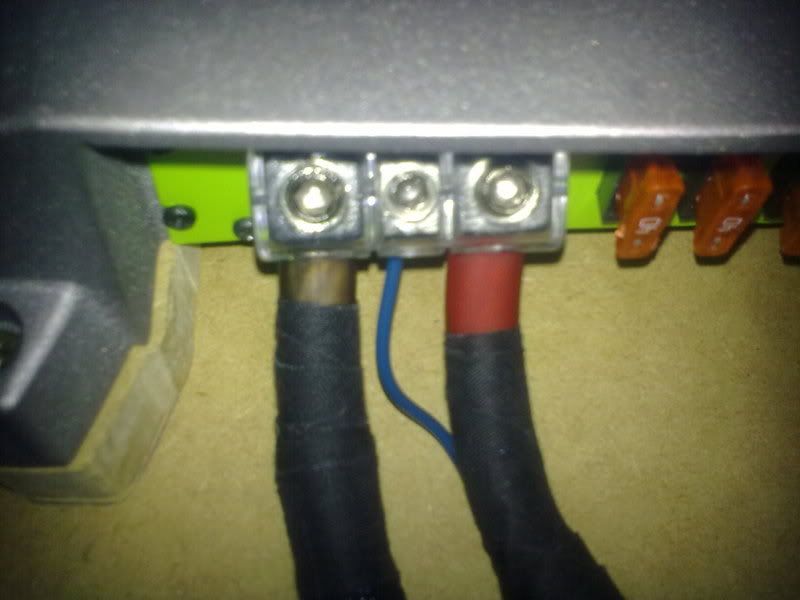

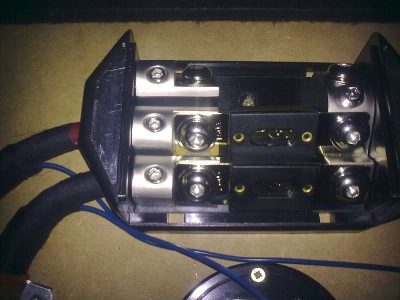

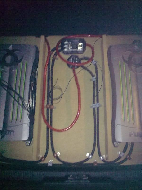

Zo, aeroportjes liggen klaar, net een paar uur bezig geweest met de bekabeling...
Heb zelfs een blijn van mn pitstangske op mn vinger.
Alles zit in de snakeskin en is afgetapet met weefseltape en mooi vastgeklemd.
Verdeelblokken zitten op hun plaats en zijn aangesloten...
Morgen nog de remotes aansluiten, rca's dr in, uitmeten en vervolgens de speakers dr op en aan de subkist beginnen.
En tijdens de afwerkingsfase nog even alles solderen en nog wat krimpkous voor mooie looks :D

als die 25² maar dient van om van de verdeelblokken uit te vertrekken is da perfect hé, kdacht dat ge die ging gebruiken om aan de accu te vertrekken :wink:
50² is de juiste keuze daarvoor
op 4ohm gaat ge idd een pak minder stroom trekken, dus gewoon proberen zo laag mogelijk af te zekeren (zo doe ik het altijd)

Jaja, van voor naar achter ligt de 50.
Al effe zenne, das een van de belangrijkste zaken in caraudio volgens mij, uw voeding in orde krijgen, de rest volgt dan wel :wink:
En zoals gezegd, de bekabeling van de voeding en massa zijn klaar en ik ben zeer tevreden met mn eigen werk. Vanavond zal ik zeker wat fotokes posten zenne :P
Uiteindelijk heb ik nog bijna 3 meter van de + en - 25 kabel en 9meter snakeskin over :shock:

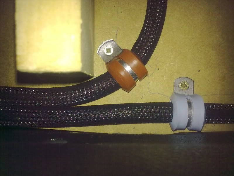

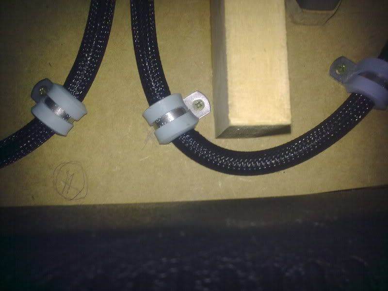

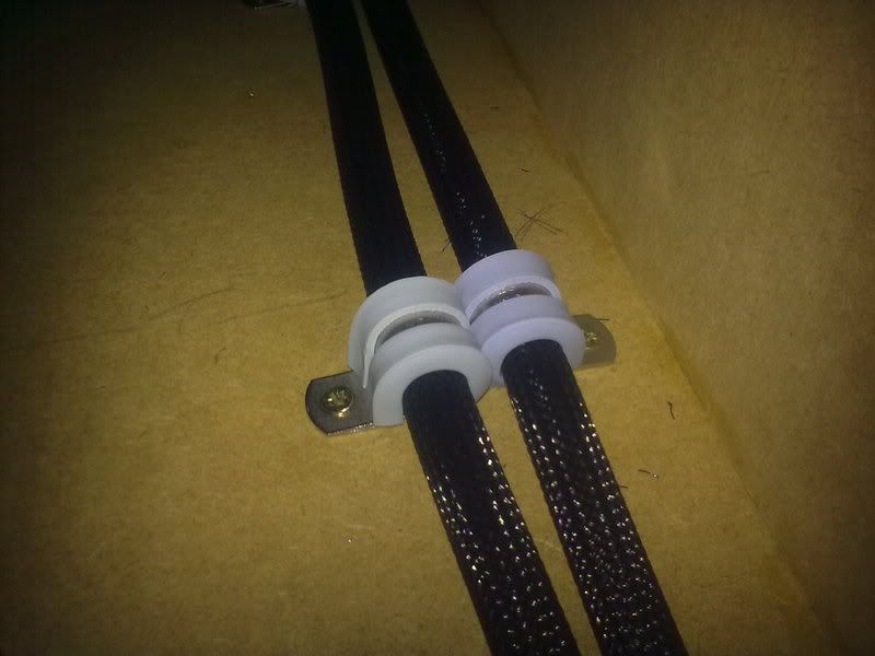

F16 motorklemmen met rubber omhulsel werden gekozen om de bekabeling veilig op z'n plaats te houden.
Let ook op de 2 kleuren...
Rood voor plus en blauw voor min

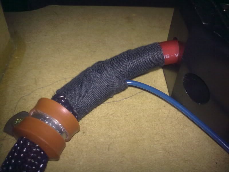

In de pluskabel werd ook een remote voorzien.
Eindes zijn teruggeplooid en vastgetapet met weefseltape.

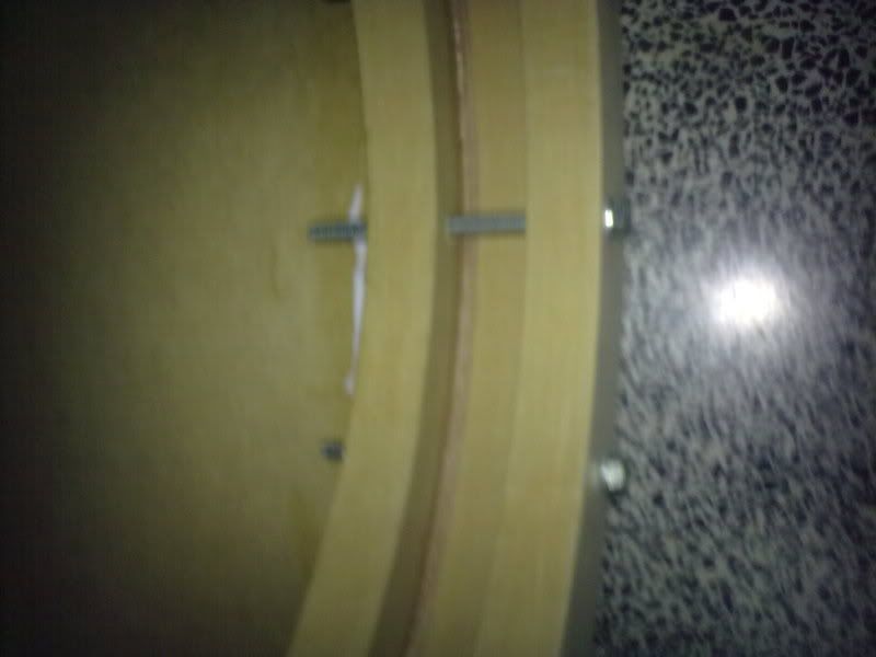

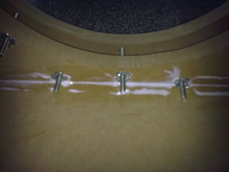

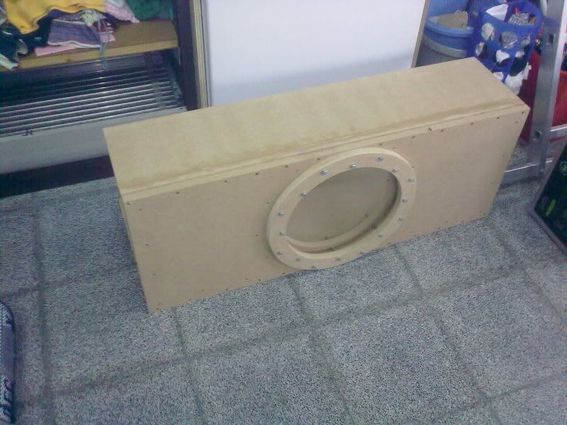

Vandaag dan aan de sub kist begonnen.
De sub wordt upsidedown in een gepoorte kist, met 2 portjes gestoken.
Verder is de rand van de sub verzonken en heb ik een MDF ring gemaakt ter afwerking.
Eventueel heb ik ooit nog plannen met die ring, maar momenteel zal hij simpel bekleed worden :wink:
1 laag 18mm MDF en 1 laagje 4mm Triplex tegen de kist gevezen en gelijkmd om de sub te verzinken (geen 22mm MDF te vinden hier :shock: )
Inslagmoeren M6 en M6 bouten van 80 lang houden de sub en ring hopelijk stevig op z'n plaats.
Morgen nog de poortjes op lengte maken en installeren, alsook de achterrkant en bracing die nog moet gemonteerd worden :wink:

die f16 klemmekes zijn wel interessant :mrgreen:
Hehe, dat dacht ik wel :lol:
ammer genoeg kan ik ze niet met hopen vastkrijgen :(
Anders had ik wel een lucratief handeltje kunnen opzetten :lol:
Die klemmekes gebruiken ze wel op meer plaatsen als in ne f16 hoor.
idd bij ons op het werk gebruiken ze die klemmen voor de perslucht leidingen en sensor leidingen vast te leggen in verschillende diameters
Dergelijke klemmen zijn zeker wel ergens te verkrijgen, maar zoals vermeld, werk ik bij de belgische luchtmacht.
Dit zijn F-16 motorklemmen (ben namelijk motorspecialist) en komen dus uit ons magazijn.
Deze zijn in allerlei maten en in rood en blauw :)
Maar dus ook wel "vrij" uniek :p
