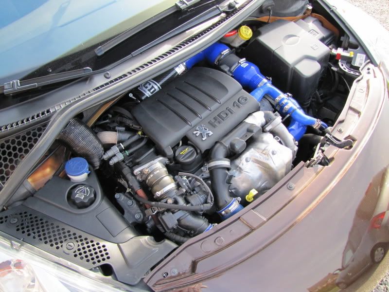

wat doet die BMC CDA?
Dan klinkt het motorke hopelijk een beetje anders en voor de rest ziet het dr goed uit vind ik :lol:

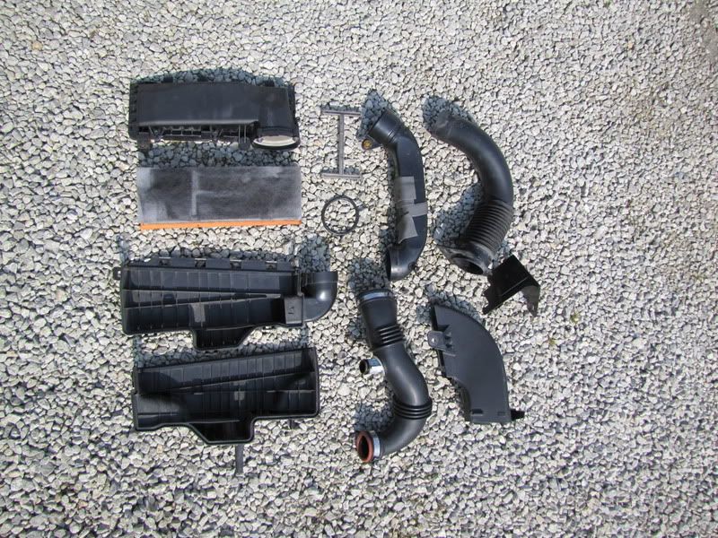

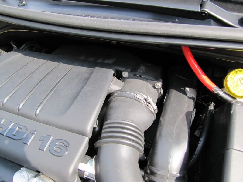

Bloody filter and stock piping
Junkyard...

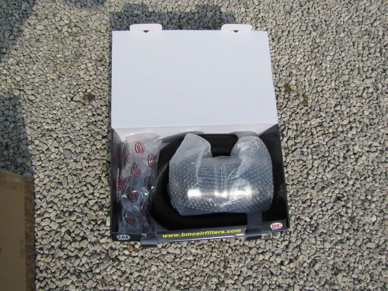

Opening the box...
Looks nice ;D

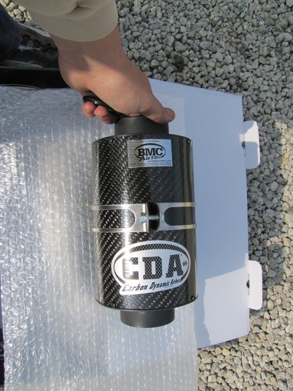

BMC CDA is machtig he, heb da ook steken en geeft qua sound en power toch net da ietsje meer :)

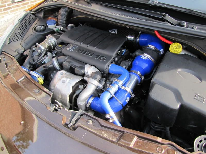

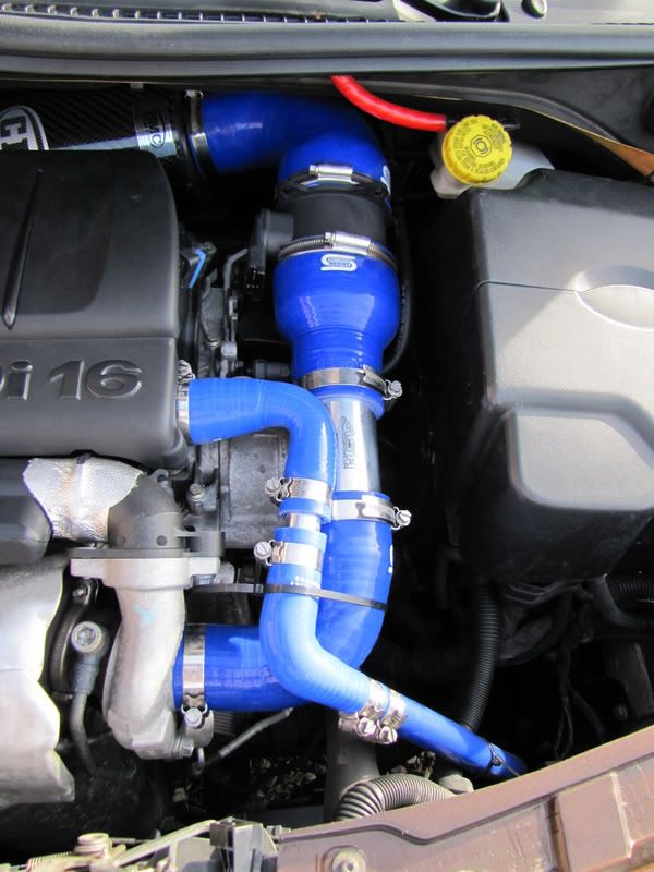

Vandaag even door gewerkt aan de inductiekit :D
Morgen enkel nog de oil catch can installeren, want dan moet de batterij dr uit en moet ik gaatjes voor bijboren ;)
De leiding van de breather is nu wel al aangesloten, naar onder geleid en als filter hangt dr momenteel een oude sok rond :lol:
Ook de connector van de MAF sensor moet nog doorgeknipt en verlengd worden, want deze is nu afgekoppeld :p

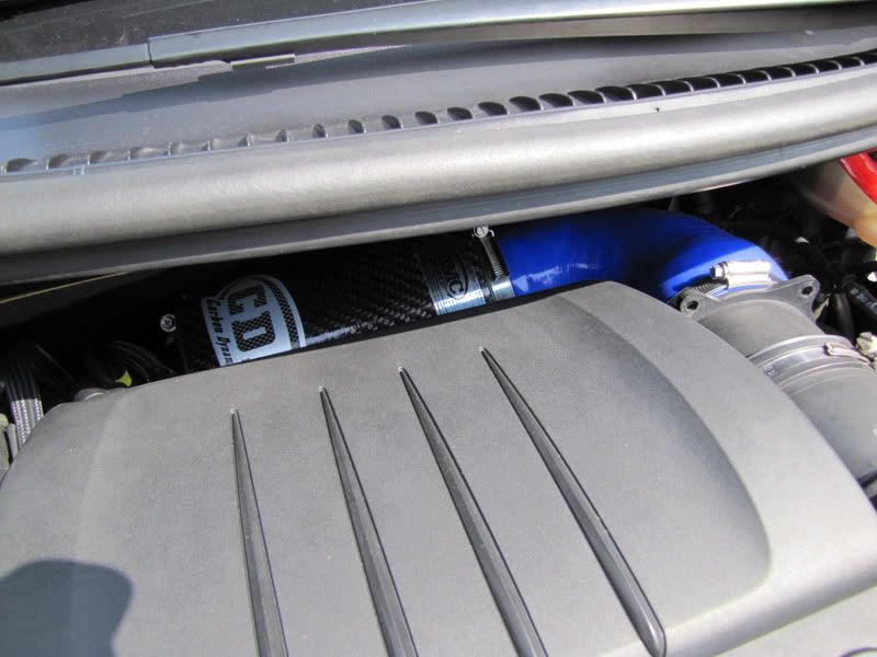

ken er niet veel van, maar is dit nu een open luchtfilter? en mag dit zo voor de keuring?
Neen, dit is geen open filter :wink:
Daarmee bedoelt men meestal een conische, waar je effectief het filterelement kan zien.
Deze heeft een carbon behuizing om vocht en warmte bij de filter vandaan te houden.
Legaliteit is mij een vraag eigenlijk, volgens mij kan het filter zelf geen kwaad, maar dat geval wat ik voor de breather heb gemaakt, zou wel eens een herkeuring kunnen betekenen :wink:
