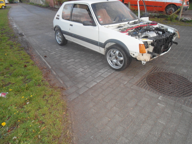

Kriske is vandaag aan 205 komen werken en ik heb dan maar wat geholpen :roll:
Dak hemel der in, snuit grote deels afgemonteerd, gordels er in, boven deel Dash der in, c-stijlen bekleed en zijpanelen achteraan terug gestoken.
Rechts gepolierd, verbreders gehangen en behandelt.
En motor wat afgesteld.
En ik heb de intra velgen gestoken voor keuring, al komen die achteraan ook knal gelijk met verbreders...oepsie...

Gisteren mat en zetels terug gestoken en voorkant verlichting ook nagelopen.
Ook sproeierbak zit terug en ruitenwisser motor ook...
Na testrit kmtellerkabel nog gewisseld want dien had geest gegeven.
Als het weer mee zit sebiet eens zien voor elektrische ramen in te bouwen...
Zit het weer tegen zit, bumpers beginnen assembleren en mistfaren voor reviseren.
Straks nog wa foto's dumpen hier...

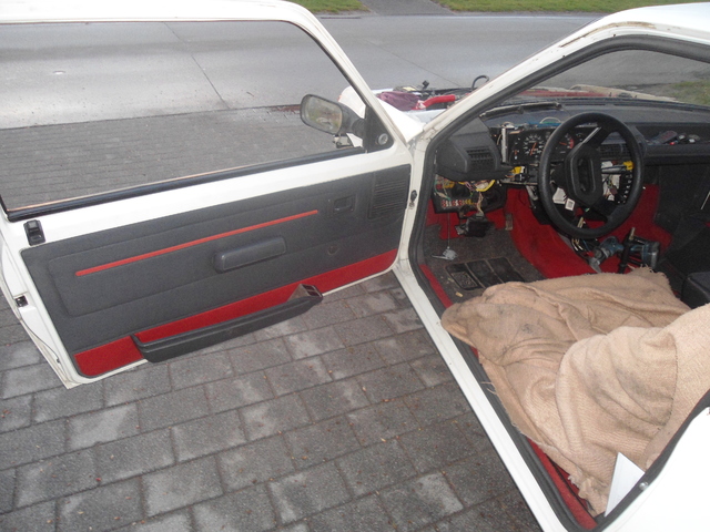

Vandaag centrale vergrendeling en elektrische ramen van de 86 er uit gerukt en in de 84 gezwierd.
Elektrische ramen marcheren al, CV nog niet(maar is geen prioriteit).
Verder deuren verder afgemonteerd, spiegels, deur kaarten,bakken, speakers. Nog juist de flexibel topkes op spiegel verstelling steken.
