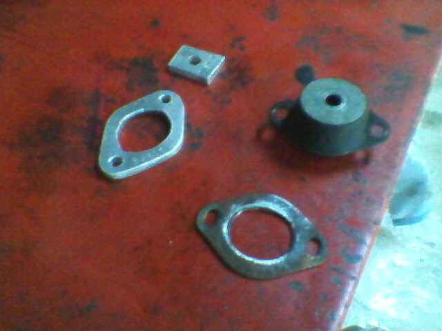

voila weer tijd voor een update
we hebben reeds 2 setjes motorsteunspacers gemaakt en gestoken
eentje bij deze 205 en 1 setje bij kriske zen gti
resultaat is geweldig
blok komt een 8mm omhoog, wat zich vertaald in een cardanhoek vermindering van 10°
alles past juist motorsteun aan boit moet je beetje bijvijlen of slijpen maar dat is het enige
pics weldra te zien hier of in kriske zen topic

dit is een foto ervan 8)
de linkse zijn de spacers
de rechtse nen steun +het prototype
We hebben samen het idee gehad,
(wel meer koen dan ik)
eerst een prototype van 3mm er tussen gestoken, en toen reed ik er geen meer kapot 8)
toen had koen het lumineuse idee ze dikker te maken...
SUPER cardan staat 10graden minder of zo, perfect zo bij mijne, en koen zijne 8)
Dankjewel maatje, je hebt het idee tot het volgende niveau gebracht :wink:
@kriske: teamwork he
het blokske linksboven is voor distirbutie kant
het ovale voor de boit kant
protype was gemaakt van verslete motorsteun
slim gezien ja :D
maar ge zou voor de curieuziteit is zo ne nieuwe motorsteun moeten vergelijken met een oude, kameraad had laatst zo een nieuwe gezet op zijn saxo, en (wel niet gemonteerd) was die nieuwe een dikke halve cm dikker als die oude...
is ook zo,
ik heb vorig jaar een oude steun vervangenen dat scheelde toen ook 1cm.... :shock:
