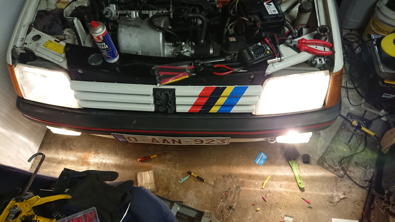

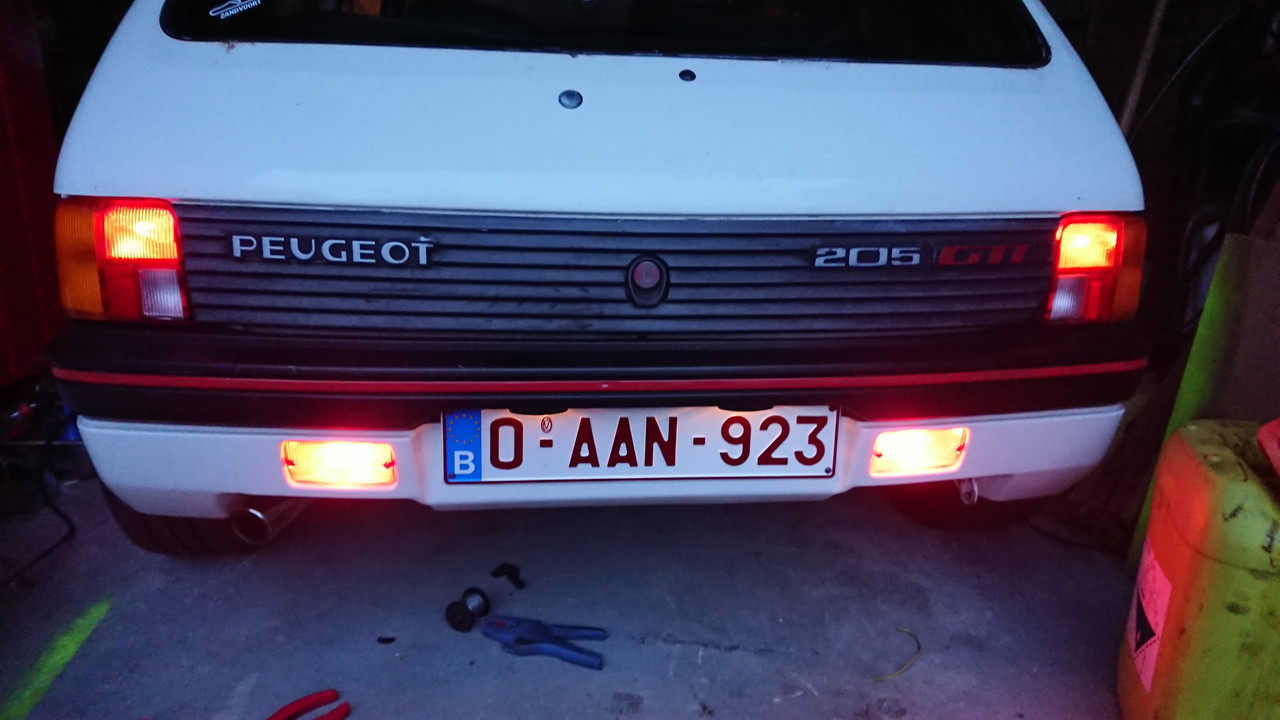

wat van men verlichting in orde aan't zetten afgelope dagen...
voorste werken voor het eerst sinds ik hem heb :)
en men engels mistlicht ook aangesloten
