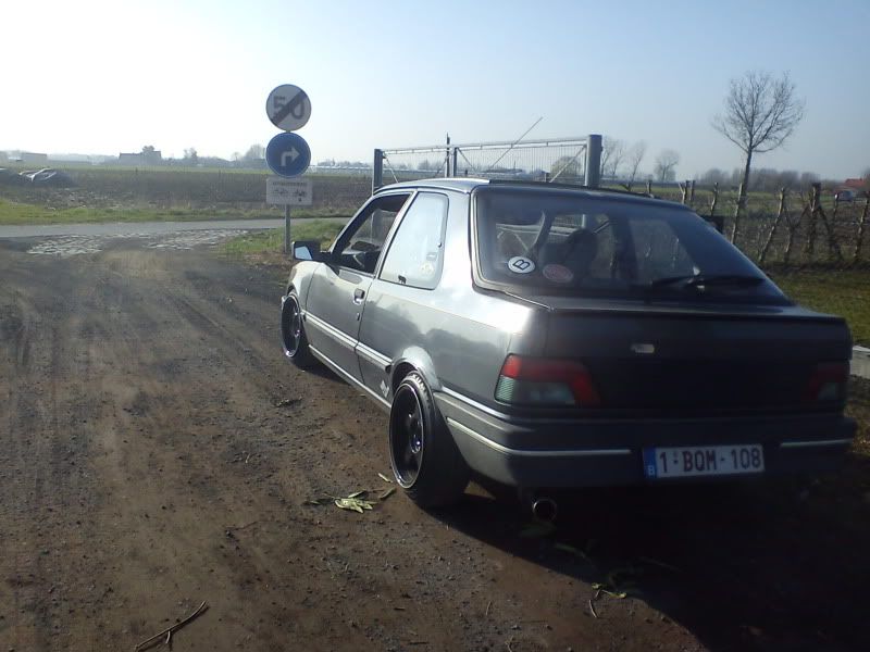

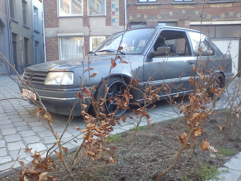

Nog 2 fototjes om het af te leren, op de 1ste staat hij wel met zijn rechterkant wat lager in de berm
