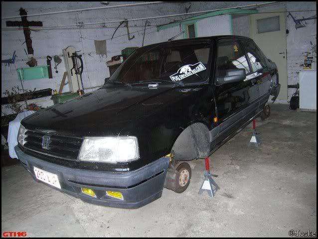

Vandaag uit verveling maar aan de gti begonnen. Vezekering wordt vanaf november stilgezet. Auto staat al op pootjes en de wielen liggen al in een hoekje.
tijd voor het echte werk 8)
Verzekering is stopgezet en nummerplaat ingeleverd. Hopelijk tegen eind mei volgend jaar al een stuk opgeschoten met de eerste werken.
toch wel een zielig zicht zo :D
maar het is voor een goed doel he :wink:

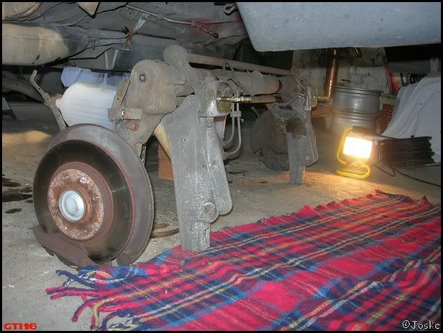

Een paar uur later lag de achteras uiteindelijk onder de 309 op de grond.

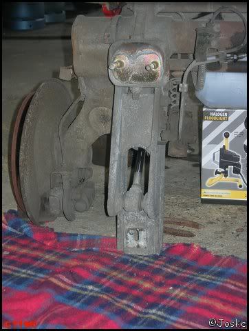

Hier de reden waarom de remklauwen loshalen niks opschiet. Deze (ik denk) lastafhankelijke remkrachterverdelers zitten er ook nog tussen, en daar hangt ook nog remleidingwerk aan, dus zou het meer werk geweest zijn om dat allemaal los te doen. Het moet toch wel los, maar t is allemaal net iets gemakkelijker als ge dat op een werkbankske kunt doen. :lol:
De achteras ligt nu dus nog onder de auto omdat de handremkabels te slim zijn voor mij. T zal wss wel een trukske zijn, of kwestie van t juiste gereedschap, maar ik kreeg ze (nog) niet los. :?

Tang op het hefboompje en dan wat "opzij draaien" zodat die niet meer aan het kabeltje trekt. Dan zou je die er zo uit kunnen halen.
Da had ook gelukt hans. Maar ik had nie direct een tang bij de hand die groot genoeg open ging. 8)
Gewoon de handremkabel eerst losmaken aan de hendel gaat ook.
Haynes heeft mij een beetje geholpen. :oops:

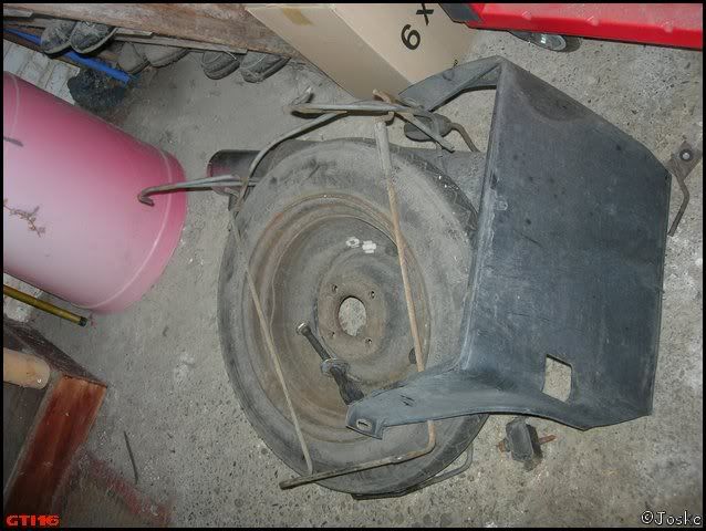

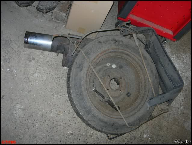

Joske schreef: Afbeelding
Van waar komt die plastieken kap? want die kan ik nie thuisbrengen :? :lol: Al de rest herken ik wel :lol:
Staat er toch bij. Hing onder de voeten onder de auto.
Volgens mij een soort diffusor die de luchtstroom geleidt onder/over (hoe ge het bekijkt) het reservewiel door.
Achzo... hebknie... vandaar :wink:
nen diffusor.. Nu ni overdrijven he Jo :D
Een plastieke kap over het reservewiel :D
Die komt nie over het reservewiel. Die hangt daar voor.
