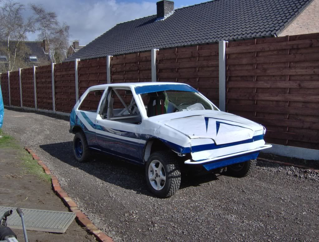

hier is al een fotoke van de vorige se:

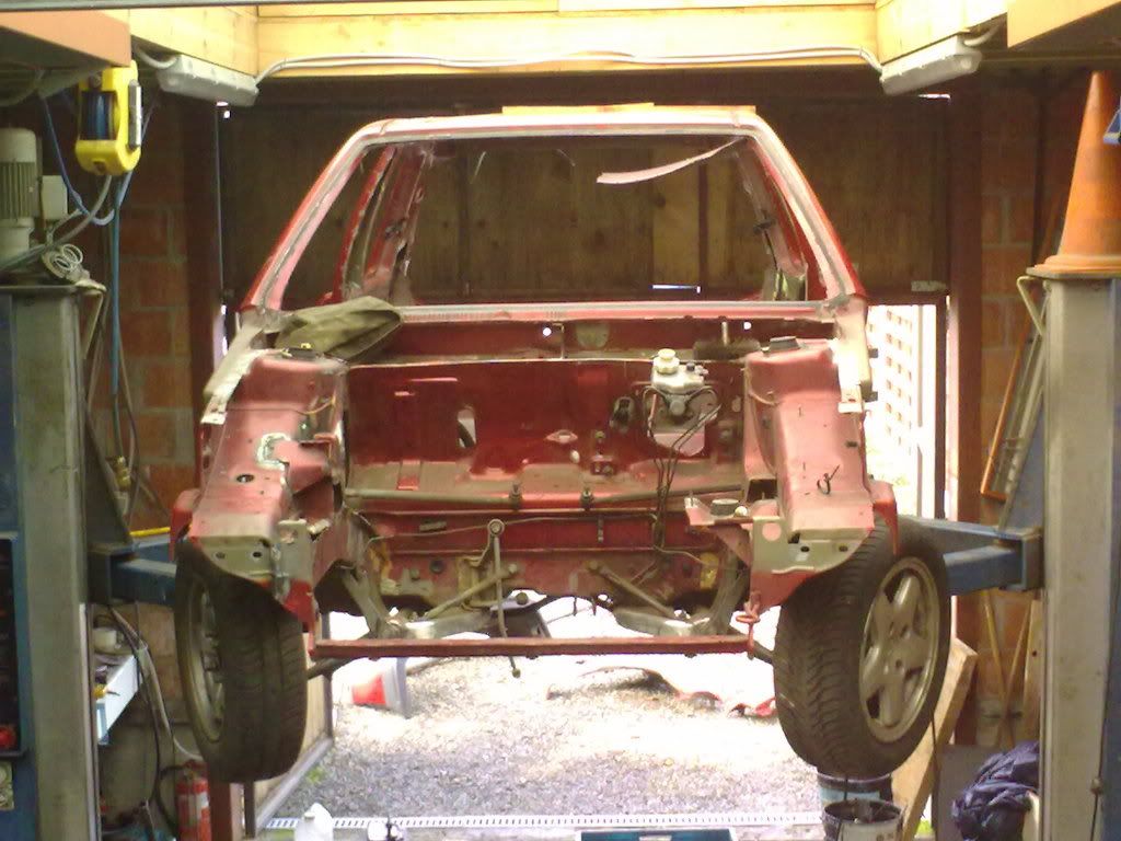

dit jaar echter stappen we over naar peugeot :D
we gaan een 106 1.6 xsi maken , en zouden aan zo'n 170 - 180 pk willen geraken.

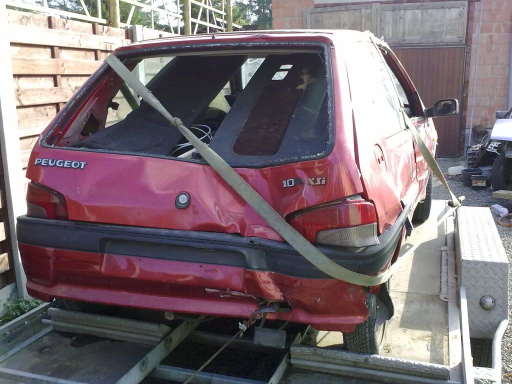

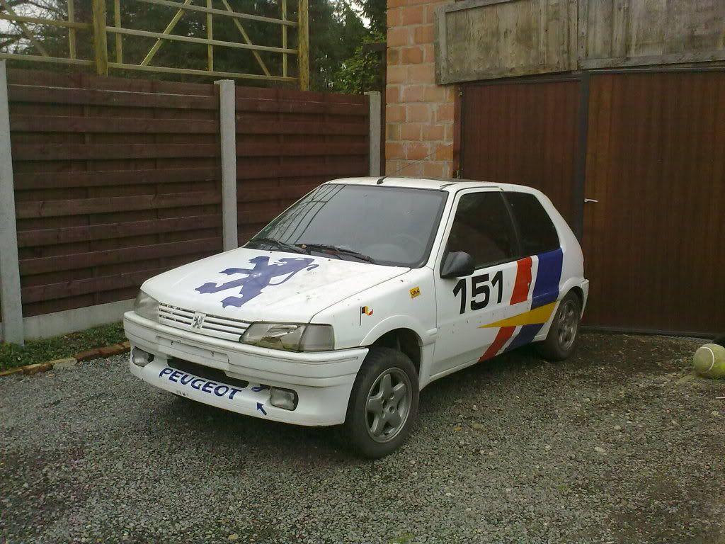

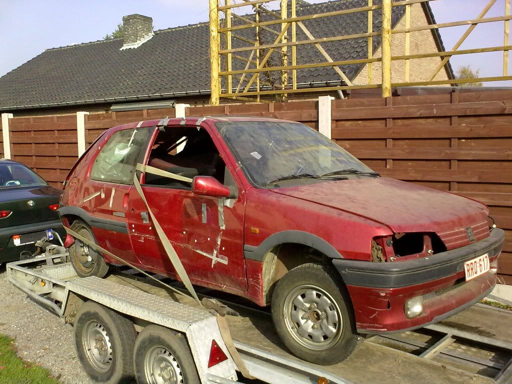

we hebben een 106ke gevonden dat al een accident heeft gehad , dus hij was zowiezo niet meer op de baan kunnen geraken :wink:
zo zag hij eruit:
momenteel hebben we de auto al volledig gestript en da achterzijde terug rechtgetrokken.
die AX stond precies vrij proper! Leuk om te zien dat je een accident gebruikt als basis! Drukt de kosten en je moet geen goede wagen gaan vernielen! Helemaal in orde wat mij betreft! Ik ga het alvast volgen! 8)

ziet er heftiger uit in de auto dan ik dacht :shock:
gino
Berichten: 298
Locatie: mechelen
Bericht door gino »
ja als ge eruit komt bent ge wel door elkaar geschud :P
we hebben gelukkig al proflex schokdempers wat het al veel beter maakt t.o.v. origineel

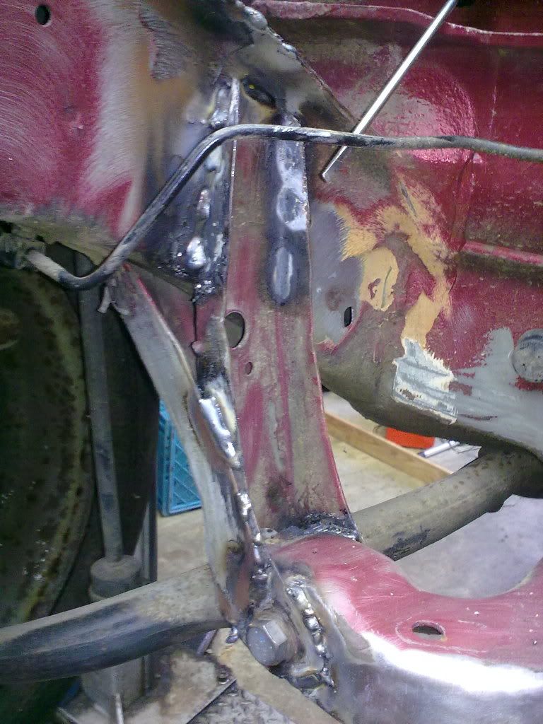

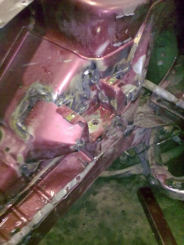

na een paar avondjes te kunnen werken staan we alweer wat verder.
open dak is eruit , deuren leeg gehaald , in de achterste deurstijlen staken nog verstevigingsplaten die weggehaald zijn, servostuur eraf gehaald (word vervangen door eentje zonder servo) en al wat beginnen lassen aan de motorruimte.
en we hebben ook nog iets bijgekocht.
een 106ke voor onze pa voor op circuit of opendeurdag van de rallycross
