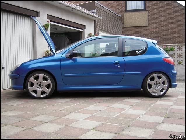

Ohja, ik had sommigen nog beloofd een fotoke van keuringsmodus:
Edit: das dus een verschil van 3cm he, als er nog es ene is die zegt dat ge da nie ziet. 8)

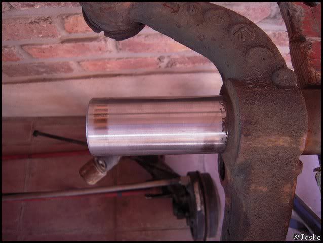

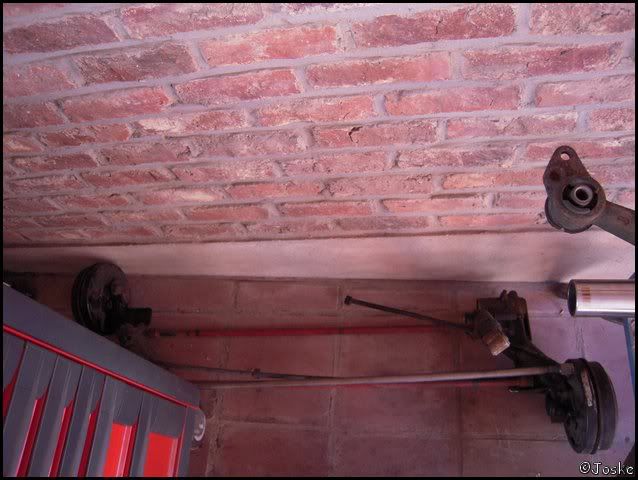

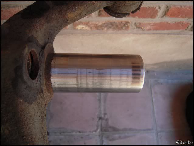

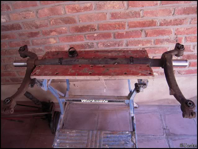

De as ligt uit elkaar.
Aseinden zijn nog goed. Lagers die erin zaten zijn naar de vuilbak verwezen, het klein beetje vet wat er nog inzat was pikzwart.
Morgen es naar de garage voor hun oordeel, maar ik zou opteren voor mijn draagarmen op de "nieuwe" as. Remmen moeten zowiezo overgezet worden want de donor-206 had geen abs.
Hier wat fototjes.
Juist terug van de garage.
Volgende week dinsdag gaat de wissel door. Zoals ik zelf al hoopte moet het ook, mijn draagarmen moeten op de donoras komen omdat er op de donorasdraagarm (scrabble) geen voorziening is om de ABS sensor en bedrading vast te zetten.
