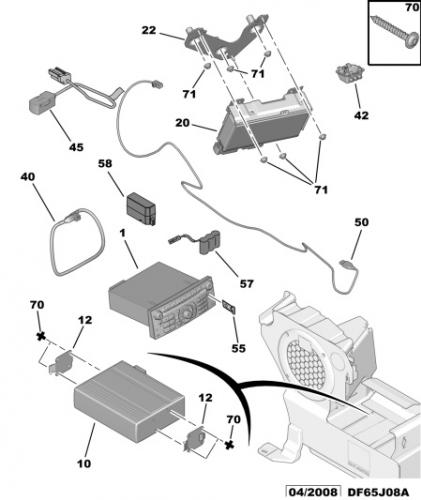

voor de RT4 in een 407 is er nu een usb kabel beschikbaar:
referentie: 6574 JH voor ongeveer 13.5€ (in frankrijk toch)
indien je op de service box van peugeot kunt:
50.FAISCEAU USB
dus ook bruikbaar op alle wagens met RT4 (607 en 308) indien hun rt4 aan de achterzijde over een usb stekker beschikt.
